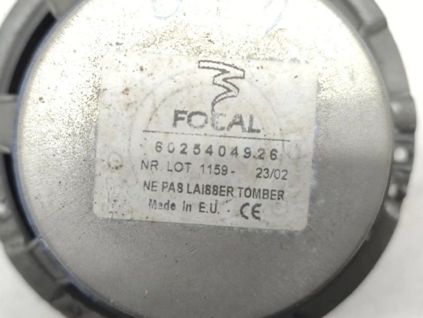

Zeige bitte Bilder des Original LS. Und Typenschild, auf der Rückseite.

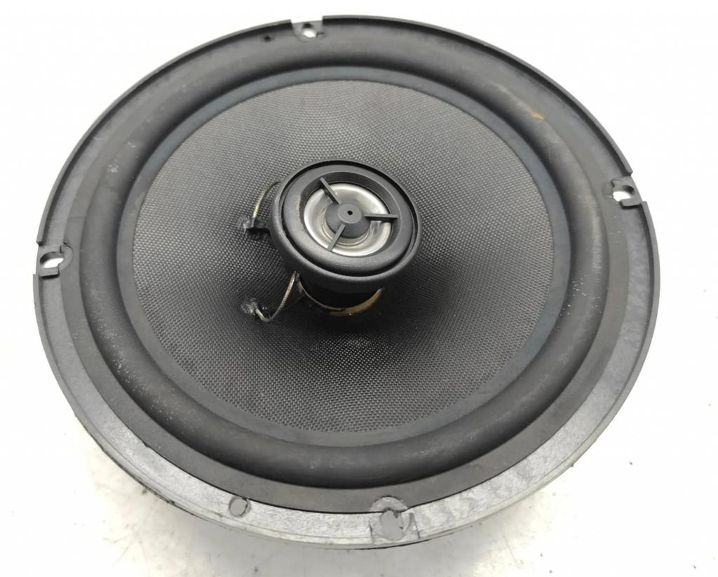

Weil "4x40W" kommt Pos. 9 mit OEM 60404925
oder Pos. 10 mit OEM 6025404926 (für Pioneer) in Betracht.
Wurde auch im Avantime eingesetzt, passt ergo auch im JE

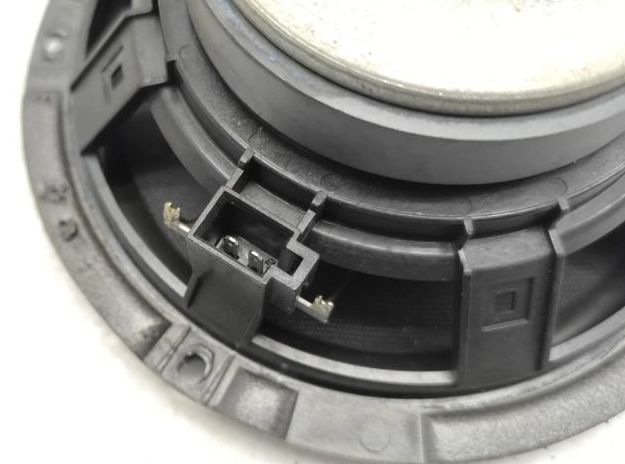

6025404926 (für Pioneer) war ein Focal-Chassis mit integrierten Hochöner und sah so aus:
Der Steckeranschluss muss nicht schrecken. Pragmatisch Kabel abschneiden und direkt anlöten wenn Anschluss anders ist. Polarität beachten.
ja exakt, es handelt sich bei den Lautsprechern in den Türen vorne um  60404925 (Focal)
In den hinteren Türen sind die 926 wie auf Deinem Bild(die sind ok)
Die vorne sind wie gesagt beide schlicht kaputt, hat wohl jemand die Türen zu energisch geschmissen (Membrankäppchen in der Mitte ab).

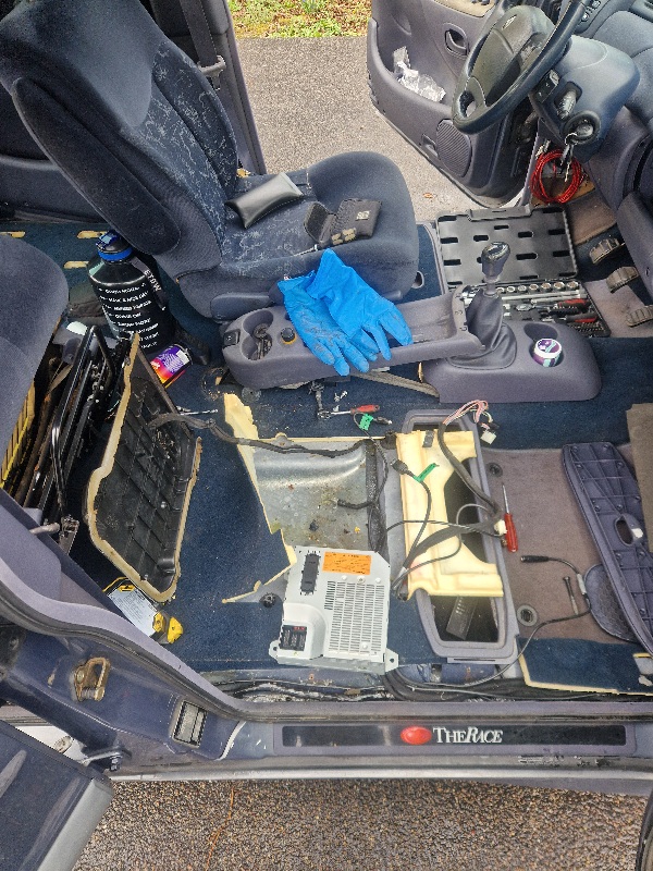

ich bin auch grad an meinem Auditorium zu gange und habe das "Radio" welches unter dem Sitz war ausgebaut. Hatte "spass" beim Ausbau mit den Schrauben der Abdeckung die ein gutes Stück unter dem Teppich waren Jahh .
Habe die DIN ISO Stecker in meine Megabox verlegt um werde dort mein Radio in das Fach, wo zuvor ein Kassettenspieler war, anbringen. Zum Glück hat die Länge gepasst und mußte dabei nur das "halbe" Auto zerlegen.

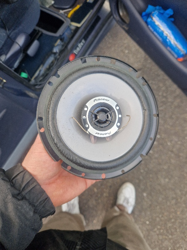

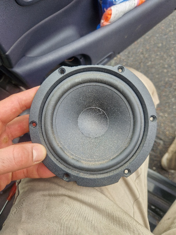

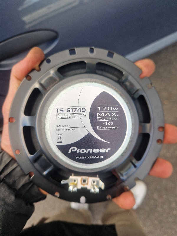

Hinten hat mein JE glaube noch die Originalen Pioneer Boxen drin welche ich auch so drin lassen werde. Also wie man auf dem Pioneer Bilder sieht liegt die Impedanz bei 4 Ohm. Vorne waren bei mir Ciatronik Boxen drin wo man auch an dem Bild erkennt das der Vorgänger diese etwas anpassen musste. Ich bin schon dabei und werde vorne nun andere Einbauen wo ich die Boxen und die Aufnahmen in der Türverkleidung anpasse. Also wenn jemand diese Ciatronik Boxen haben möchte. Sehen noch gut aus und sollten funktionieren. Konnte das nicht testen da ich keine Fernbedienung habe und das  "Radio" unterm Sitz nicht einschalten konnte.
