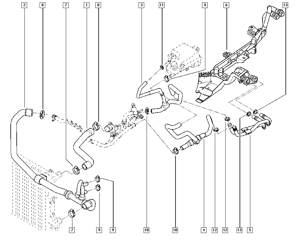

Originalteil für einen JK0F als auch im VelSatis mit V6 wäre hiernach an Pos. 1 8200091399,
[Bild: 01009650.png]
wird es vermutlich auch bei Reno nicht mehr geben oder zu horrenden Preisen.
"New old Stock" oder Gebrauchtes würde ich nicht einsetzen, Gummi altert auch durch herumliegen.
Auf jeden fall nicht mit fest geschlossenen Deckel am Ausdehnungsgefäss und dann gemächlich nur wenn unbedingt nötig weiterfahren, denn der Schlauch wird ziemlich sicher irgendwann wenn nicht schon bald platzen.
Es gibt jedoch -wie schon angesprochen- Kühlerschlauch-Formstücke in den schrillsten Farben, aus denen sich das gesuchte zusammenstückeln lässt.
