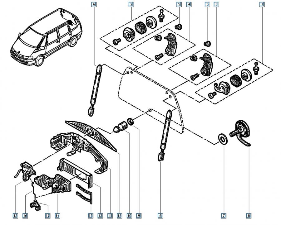

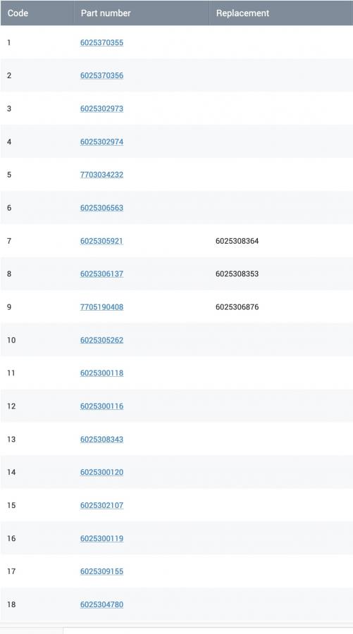

laut Renaultdealer steht da zumindest ein Preis für das bzw die Scharniere, bedeuten muss das zunächst mal überhaupt nichts. Hier sind die Baugruppen mit den dazugehörigen Teilenummern.
Kann man sich ja mal beiseite legen.....
Gruß Bernd
Dabei ist natürlich auch klar das es die von mir gesuchten Dichtungen NATÜRLICH NICHT mehr gibt. Das war eh nie nur die Dichtung sondern ein komplettes Reparaturset. Bei mir die Nummer 1 und 2. Und benötigen tue ich NUR das Teil genau in der Mitte, so eine Plastikdichtung die gleichzeitig als Kantenschutz und Durchführung im Glas (ESG) dient.
