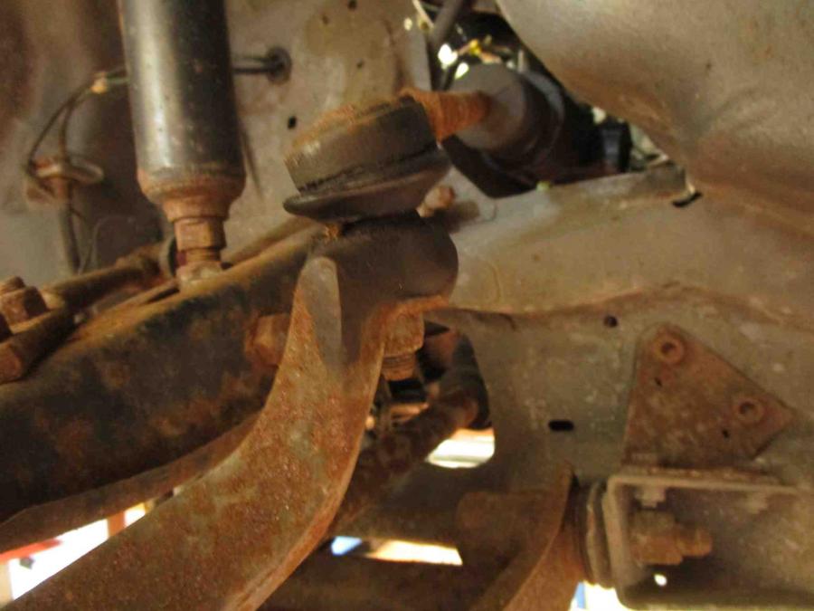

Die Vorderachse war auch nicht gerade prickelnd und die Zerlegung war nicht ganz einfach.

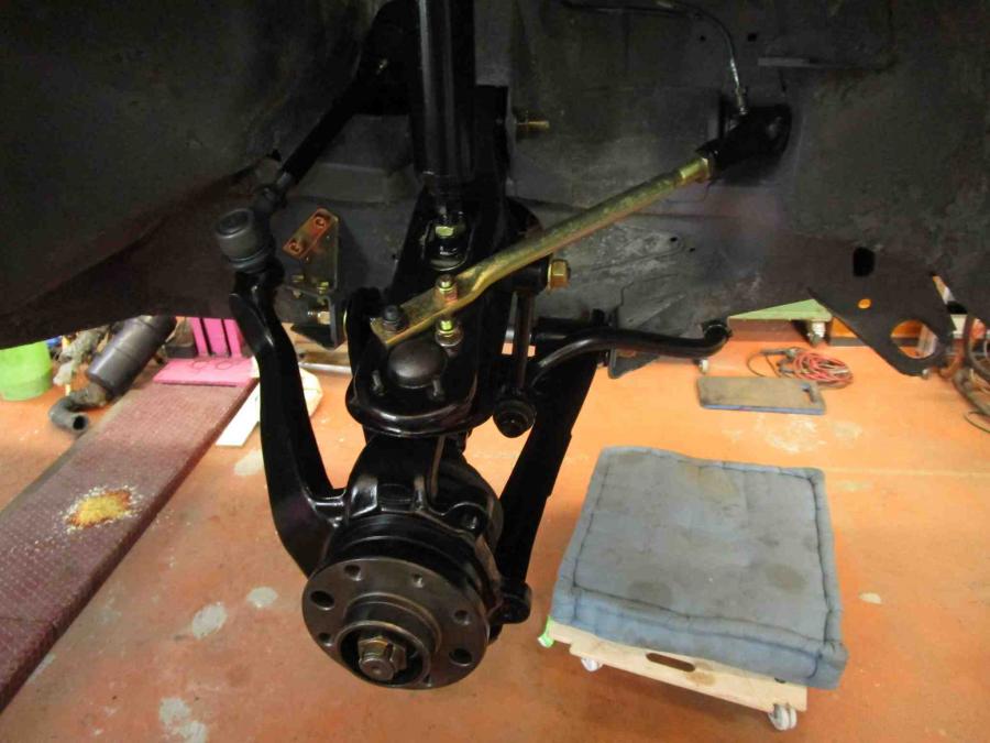

Die meisten Schrauben konnten aber irgendwie gelöst werden. Alle Teile wurden entrostet und wenn möglich aufgearbeitet. Dieser eine Satz entspricht aber fast 3 Monaten Arbeit.
Die meisten Lagerbuchsen und Teile waren noch verfügbar, wurden aber nur zum Teil gebraucht. Alles brauchte jedoch viel mehr Zeit als gedacht, obwohl ich das ja auch nicht zum ersten Mal mache.Ds grosse Problem war, dass der Termin beim Amt deshalb mehrmals verschoben werden musste. Kurz vor Weihnachten war ich aber noch guter Dinge. Die Achse war fertig montiert.

Wow, also das was schon fertig ist schaut ja top aus!
Hast du das neu verzinken lassen?
Interessant sind die verschraubten Verstärkungsbleche an der hinteren unteren Querlenker Verschraubung,
die hab ich bei meinem nicht?
Zwischendurch einmal eine Pause machen und dann mit neuem Elan weiter machen! Dann wirds schon werden!
Gruß, Simon
Hallo Simon.
Die Verstärkung stammt aus einer OTS Aktion Espace1 Phase2 und musste aus sicherheitgründen Verbaut werden.
Danke für all den Zuspruch. Aufgeben war und ist keine Option. Ich musste einfach einen Gang runterschalten, neu sortieren und nun weiter machen, so dass es auch wieder Spass macht.
Ja, die Teile sind neu gelb verzinkt. Gibt es aber bei der örtlichen Galvanikbude nur noch bis Ende Januar, danach aus Umweltgründen nur noch mattgrau.
Die Idee ist nun, die Schrauben der Hinterachse auch noch behandeln zu lassen. Und oben wird es dann halt grau. Das Aufwendige ist die stundenlange Bürsterei mit den Stahlbürsten Gewinde aufarbeiten und Säubern, manchmal auch Sandstrahlen oder Glasperlstrahlen.
