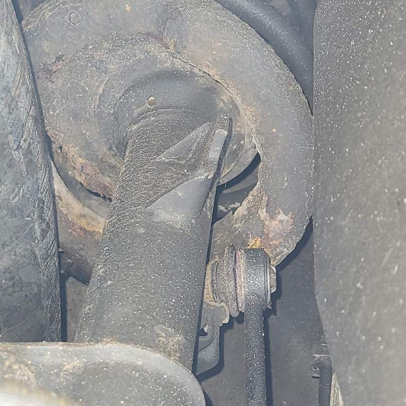

Jetzt ist es passiert: Stoßdämpferlager gebrochen
gestern fuhr ich ganz normal mit 50 durch die Ortschaft als plötzlich
ein fürchterliche Geräusch zu vernehmen war und ein gehoppel (weiß nicht wie ich es anders nennen soll)
als wäre ich über einen Baumstamm gefahren wäre.
Im Rückspiegel war aber nichts zu sehen.
Ich ahnte schon was es sein wird.
Gerade meinen JE auf die Bühne hochgehoben und mein Verdacht hat sich bestätigt
Jetzt ist der Zeitpunkt meine neuen Stoßdämpfer Lager, die ich verzinken lassen habe,
einzubauen.

Bilder sind in dem Beitrag zu sehen.
