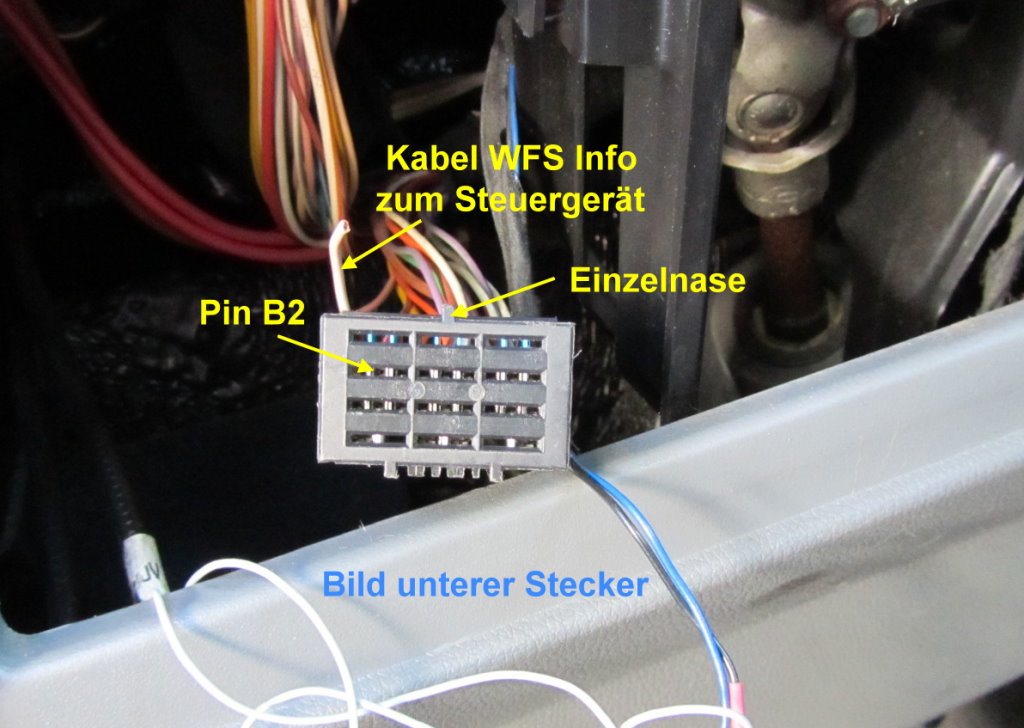

Was das „abklemmen“ betrifft hier mal der Text und Bild:
WFS abklemmen

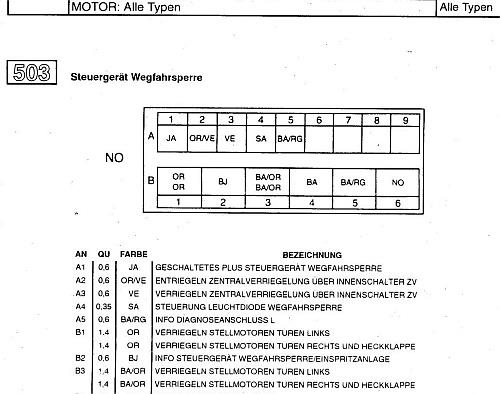

Wegfahrsperren Steuerteil befindet sich links neben der Lenksäule belegt mit einem Schwarzen und einen Blauen Stecker. An dem Schwarzen Stecker (Bild) befindet sich auf B2 ein beiges Kabel dieses bei laufenden Motor durchkneifen. Bitte Kabel lang genug lassen damit man später eventuell wieder beide Enden verbinden kann. Alle Infos sind von  Renault gekommen und somit meiner Meinung nach kein Geheimnis.
Da das nur bei laufenden Motor geht, ist auch ausgeschlossen das man mit dieser Methode eine Espe klauen kann. Das WFS Steuerteil sendet an das Einspritzsteuergerät das alles OK ist und das bleibt solange bis das WFS Gegenteiliges meldet, das kann es aber nicht mehr, da die Verbindung fehlt.
Ob es funktioniert? Bislang gibt es da gegenteilige Meinungen. Aber bitte selber (ohne Gewähr) probieren.

ich würde das Kabel zum Pin B2 vor dem Einbau des Steuergeräts ohne WFS sicherheitshalber durchschneiden. In irgendeinem Renault-PDF hatte ich mal gelesen, dass von den Steuergeräte ohne Wegfahrsperre auch welche dabei sind, die prinzipiell auch Wegfahrsperre können, aber uncodiert sind. Würde man ein solches erwischen und in das Auto einbauen, ohne das Kabel zu durchtrennen würde das Steuergerät von der in diesem Wagen vorhandenen Wegfahrsperre (gemeint ist hier die Box, über die die ZV läuft) dann codiert werden und man hätte nichts gewonnen.
Das muss nicht mit allen Steuergeräten ohne WFS so sein, es gibt unterschiedliche Platinenrevisionen in den Steuergeräten (bei gleich bleibender Teilenummer). Nur weil also jemand vielleicht mal einen Test gemacht hat, dass ein Steuergerät ohne WFS in einem Fahrzeug mit WFS uncodiert geblieben ist, ohne dass das Kabel durchgeschnitten wurde, muss das nicht mit jedem Steuergerät ohne WFS so sein.

ich habe die Anleitung zum Kabel durchtrennen nochmals mit meiner Aktion damals verglichen. ( Nach Anleitung, denn das Foto zeigt eine andere Steckverbindung der Kabelbäume Nebenan an der Lenksäule ) Genau das beschriebene Kabel hatte ich seinerzeit durchtrennt und dann ging gar nichts mehr. Nachdem ich es wieder verbunden hatte und ein paar mal mit dem Funk geöffnet und geschlossen hatten ging es wieder ( halt nur mit Wegfahrsperre ) !?.
Jetzt habe ich mein Ersatzsteuergerät 7700862206 (S101723115) erhalten und eingebaut und vorher das Kabel wieder getrennt. Mit Erfolg: Er startet ohne WFS :-)
