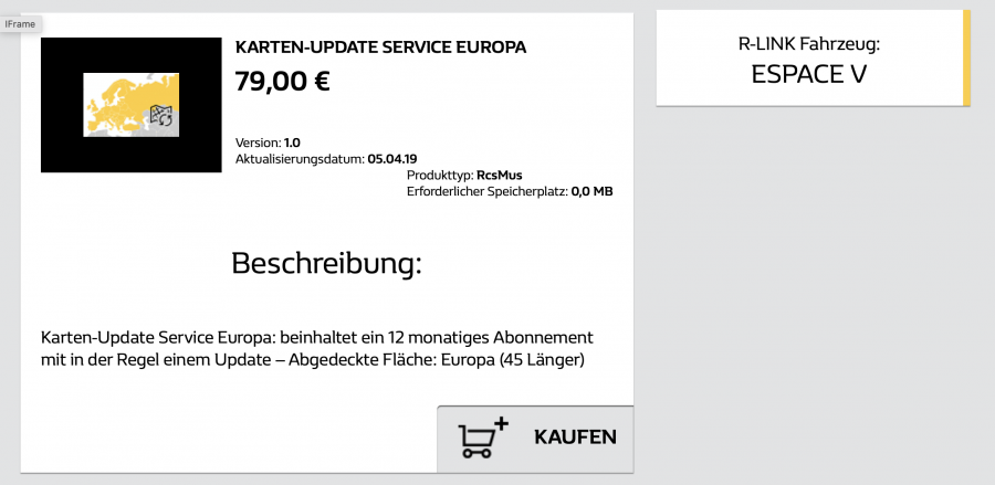

Hab mich gerade noch einmal in my.renault eingeloggt und erhalte jetzt den Apps&Dienste und Karten angezeigt. Eigenartigerweise datiert die Karte vom 05.04.2019. (s.u.)
TomTom Traffic wird mir nun auch angeboten...

Hallo Rainer,
wenn das Abo TomTom Traffic gebucht wird u d die eSIM aktiv ist, dann funktioniert der Datenaustausch wieder in dieser Weise, dass der R-Link Store wieder online ist, die Verkehrsdaten empfangen werden und Karten installiert werden können.
Was nicht mehr aktiv ist, das Übertragen von technischen Fahrzeugdaten an den Renault-Server.
