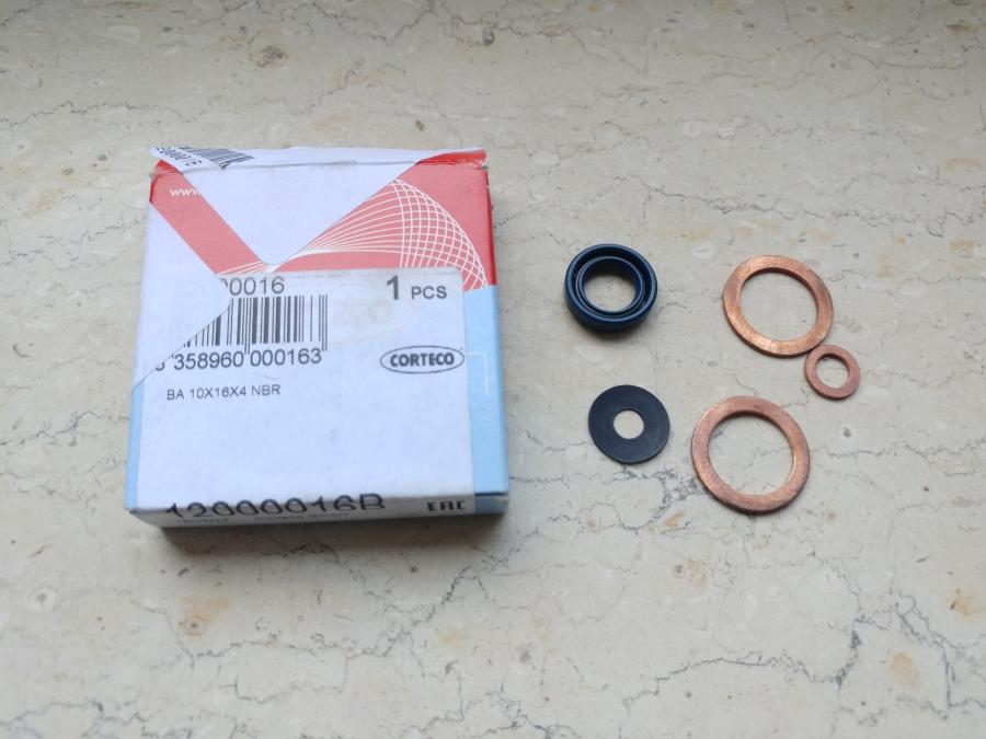

da ich neulich eh Zeug bestellen musste habe ich mal den Cortecco-Ring 12000016B bestellt. Neben dem Dichtring mit den 10 x 16 x 4 mm (ohne schräge Rillen) sind da auch noch andere Teile in der Pappschachtel, u. A. eine dünne Gummischeibe. Vielleicht kann da jemand, der den Verteiler schon zerlegt hat, was mit anfangen?
Gruß Lukas
Moin Lukas
ich meine mich noch erinnern zu können das die Dünne Scheibe auch gebraucht wird.
Du wirst diese sehen wenn du die Welle nach oben raus ziehst.
