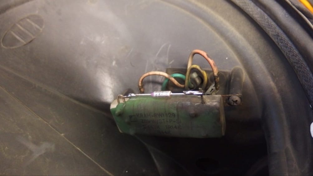

Thermoelement am Lüfter getauscht, Motorlagerung geschmiert, ich hoffe das hält wieder.....
kann man so machen, besser ist statt einen Thermowächter einen Thermoschalter zu verwenden.
Der Thermowächter brennt durch, dann ist er hin,
der Thermoschalter  trennt die Verbindung, kühlt ab und schließt wieder.
Der Schalter zB einer Kaffeemaschine passen vom Temperaturbild, öffnen bei ca 100^C.

der Thermoschalter ist eine gute Idee! Hab grad erst wieder diese Sicherung bei unserem Citroen ZX getauscht....Da kommt man wenigstens
leichter dran als beim Espace Augeverdrehen

Das Bauteil ist eine worst-case Sicherung. Kein Schalter. In Thermoschalter können Kontakte verschweißen, genau dann soll die Thermosicherung aktiv werden und so Brände verhindern. Also ein Bauteil, das sicherheitsrelevant ist. Daher auch die vielen Zulassungen drauf.
Wenn die immer wieder auslöst, stimmt etwas mit dem Motor nicht mehr. Wicklungen mit Schlüssen, kommutator verschlissen. Oder schlicht zu schwergängig.
Also wenn, dann beides. Thermoschalter und Thermosicherung.
Die Auslösetemperatur ist auf der Thermosicherung an sich aufgebracht. 100 grad erscheinen mir wenig. In Kaffeemaschinen wäre es aus der Erinnerung schon mehr.
