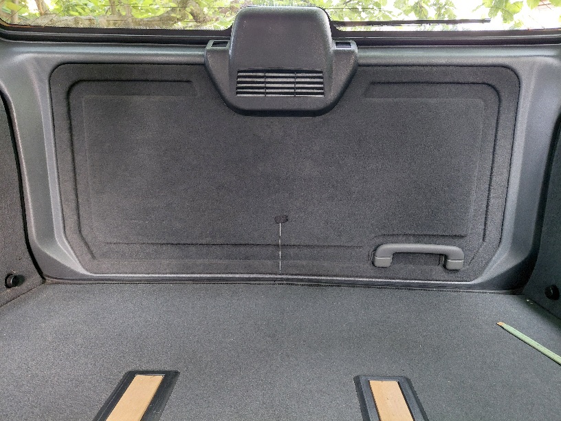

Instandsetzung Grifföffner Heckklappe plötzlich ohne Funktion
Hi Arnold,
deine Bilder sind zu groß, sind limitiert auf  500 KB pro Bild, Größen drüber sprengt dann irgendwann unseren Datenaccount.
Bild 1:  den Griff zum Zuziehen nach unten klappen, dann siehts du über den Griffenden zwei Plastikkappen, diese hochklappen, darunter befinden sich zwei 20er Torxschrauben.
Warum die Abdeckkappe des Heckwischer nicht abgeht?  wenn der obere Pin raus ist, sollte sie rausgehen, hat(te) unten zwei Plastiknasen. Kappe möglicherweise nachträglich verschraubt?
Bild 2: Lage der Clipse in der Verkleidung.
Bild 3: wenn alles ab, siehts du das Heckschloß innen, hier richtig versifft, und dann die beiden Zugstangen nach innen ziehen. Heckklappe sollte sich öffnen.
Hallo Hajo,
Super Bilder, jetzt kann ich mir das Innenleben auch vorstellen.
Dann probiere ich mein Glück nochmal mit der Abdeckung des Scheibenwischermotors. Müsste ja dann mit kräftig nach oben schieben funktionieren.
Arnold
Hallo Hajo,
Bin nunmehr am Problem angekommen.
Das Ende des filigranen Plastikhebelchen ist weg, ich finds im Moment auch nicht mehr.
Da das Schloß und alle Zuhaltungen problemlos funktionieren, bräuchte ich nur das Plastikhebelchen.
Eventuell versuch ich mir da was solideres zurechtzubasteln.
Arnold
hier bei der Markierung wurde für den Fall der Fälle ein 5-6mm Loch in
die Heckverkleidung gebohrt für die Möglichkeit der Notentriegelung.
Danke Helmut, ist ne Überlegung wert.
Im Moment probiere ich's so : siehe Fotos
Arnold
Tut wieder wie neu !
Das Hebelchen ist an der entscheidenden Stelle jetzt verstärkt, wenn Kunststoff und Kleber sich vertragen, hält das jetzt die nächsten 30 Jahre.
Arnold
Ergänzung :
Alles wieder zu und ich hab einen Tip mit berücksichtigt und kann die Heckklappe jetzt einfach von innen öffnen ! Siehe Foto
