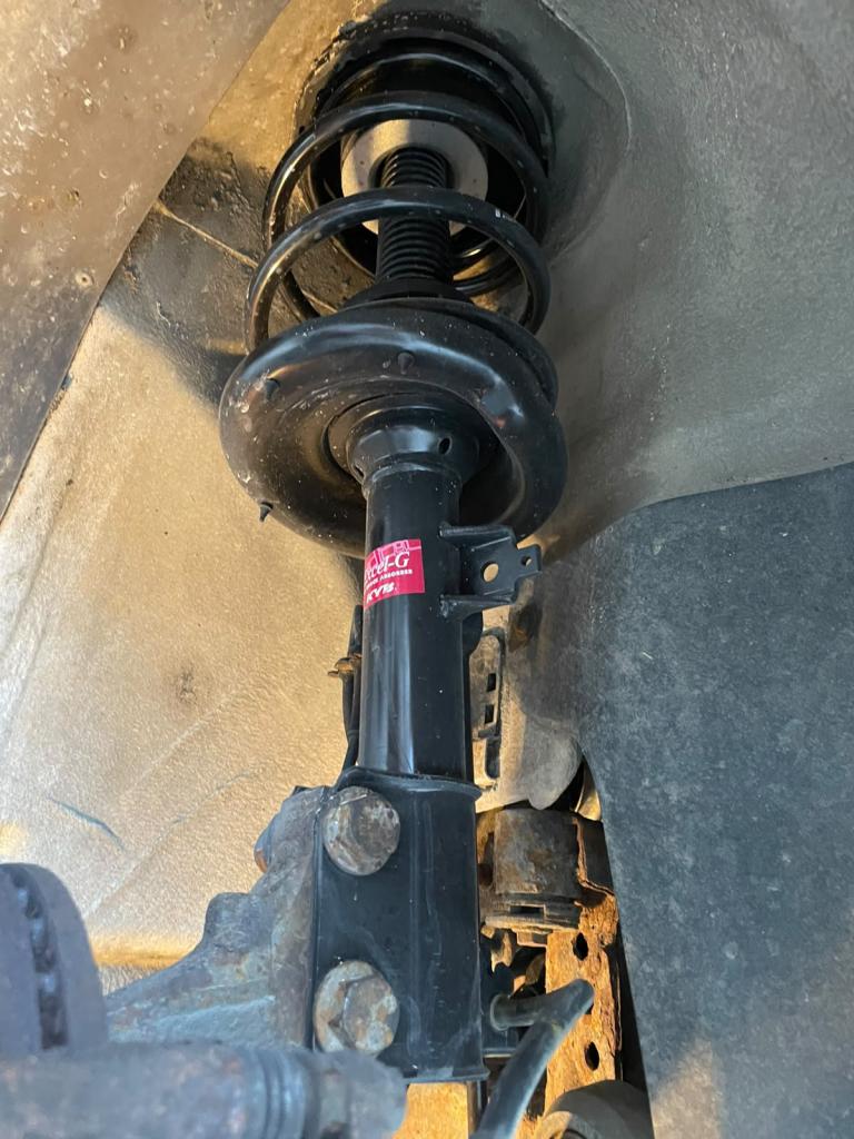

Servus Espace Freundinnen und Freunde,
bei meinem JE ist jetzt leider der Federteller vorne rechts gebrochen und die linke Seite sieht auch nicht gut aus.
Die entsprechenden Beiträge habe ich gelesen, einige Fragen dazu hätte ich noch. Die Renault-Ersatzteile gibt es nicht mehr, es wurde eine Firma aus der Schweiz erwähnt die Federteller liefern könnte. Auf der Seite war ich, es ist eine Ersatzteilnummer nötig, wie komme ich an diese.
Das Federbein komplett zerlegen würde mich wahrscheinlich überfordern, ich könnte mir aber vorstellen komplette Federbeine auszutauschen. Ist es sinnvoll danach im Gebrauchtteilemarkt zu suchen oder sind sie alterbedingt alle verschließen? Falls jemand solche anbietet bin ich interessiert.
Ich habe die Reparaturanleitung vom "bucheli verlag", gibt es noch etwas umfangreicheres, eventl. mit Teilenummern, kann auch digital sein. Natürlich bin ich auch an aktuellen Informationen zu Ersatzteilen und Tipps zur Reparatur interessiert.
Über Antworten würde ich mich sehr freuen, vorallem da ich Ende Juli mit dem Wohnwagen in Urlaub will und dies mein Auto mit Anhängerkupplung ist.

Das untere Federbeinstützlager mit der OEM 7700822908.

Schau einmal dort oder da.
Schwingungsdämpfer und Lager sollten bei der Gelegenheit auch neu.

Servus Tom,
danke für deine Antwort. Ich habe die Federteller bestellt und ein Bekannter mit Werkstatt baut sie mir ein, mit Lager und Dämpfer.
Nachdem ich nochmal verschiedene Posts zum Thema "etwas kleiner" gelesen habe und es nicht ganz klar war, ob es Problem macht oder nicht, habe ich die Teile bei CARGOMESH bestellt. Sind laut Beschreibung die exakten Maße, aber deutlich teurer.
