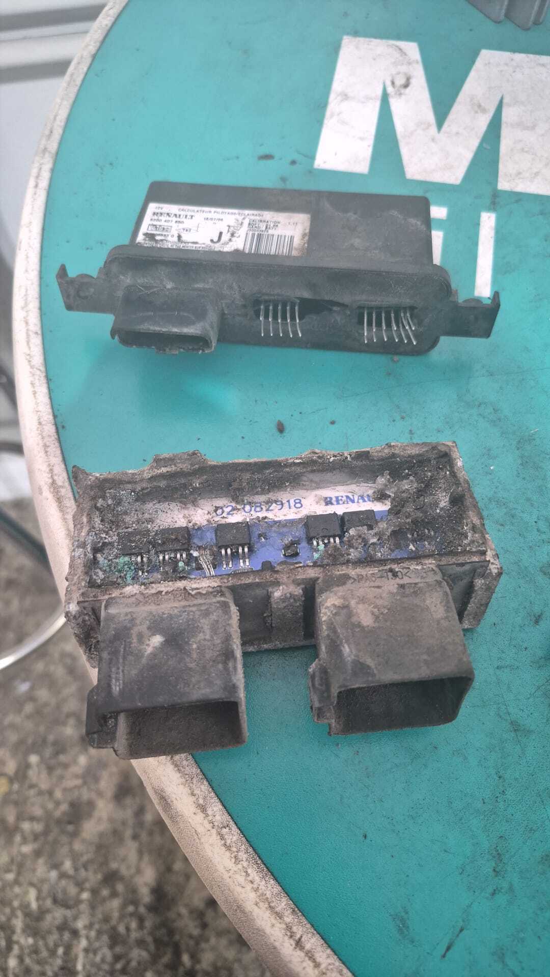

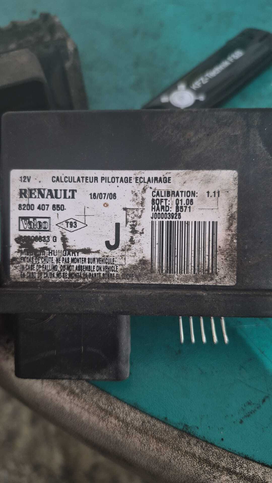

Ich hab nun an meinem V6 dCi den ABS Block in Angriff genommen und bin dabei über zwei sehr zerstörte Steuergeräte gestolpert, die nur mehr an ihren Kabeln baumelten.
[Bild: 6r7m5nab_jpg.htm]
[Bild: iur6ctvl_jpg.htm]
Das Gerät mit den freistehenden Pins ist das Steuergerät fürs Kurvenlicht.
Aber welches ist das mit dem weggegammelten Alugehäuse?

ohne Bild werfe ich das Glühsteuergerät in den Ring.
Gruß Edding
JK1K 2.0 DCI 127 KW (173 PS) BJ:2013
Danke. Das hatte ich mir auch fast gedacht. Erstaunlich, wo das platziert wurde...

(05.08.2026, 18:48)Der_Mannes schrieb: Ich hab nun an meinem V6 dCi den ABS Block in Angriff genommen und bin dabei über zwei sehr zerstörte Steuergeräte gestolpert, die nur mehr an ihren Kabeln baumelten.

was dir helfen sollte sind die VISU Dateien für deine Diva - die Steuergeräte weisen auf eine frühe Phase 2 hin?
im VISU sind auch die Verbauorte aller elektrischen Komponenten, anhand von Zeichnungen zu finden, also nicht nur die Schaltpläne - so kannst du auch "rückwärts" Bauteile ohne ihre Nummer identifizieren

dieses Steuergerät für die Xenonscheinwerfer hat mein Phase 4 auch.
Nur sieht meines deutlich gesünder aus.
Bei mir ist der Steuergerätehalter an der Karosse abgerostet.
Nun machen Kabelbinder diesen Job.
