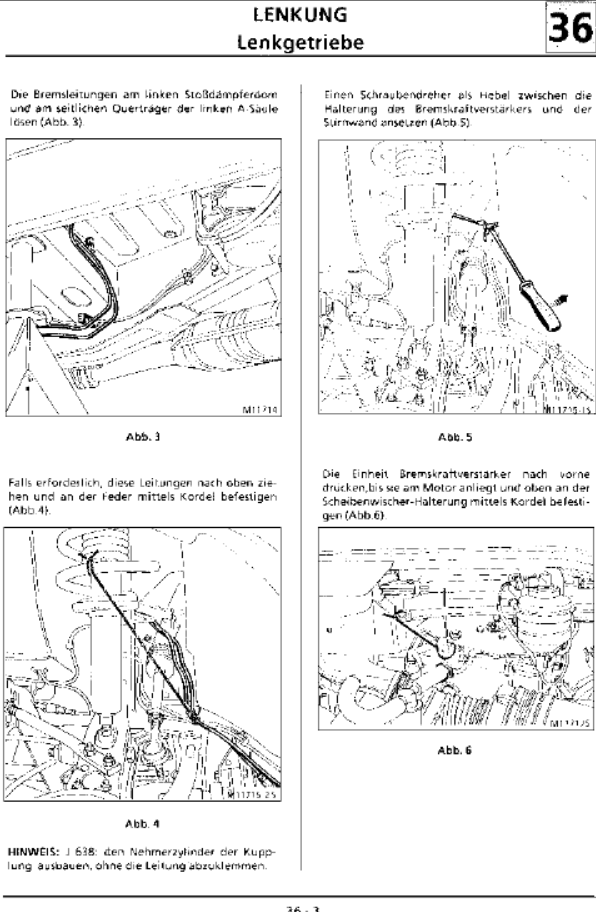

Habe die Reparaturanleitung vom J63 und da steht nix von Motor und Getriebe ausbauen, oder auch vom Armaturenbrett ausbauen...
Da wird nur geschrieben dass man die Plastik verkleidung unter dem Lenkrad entfernen muss und die Leitungen am LG abschließen muss und die Spurstangenköpfe abschrauben muss, ebenfalls steht noch dass man ohne ABS das LG durch den linken Radkasten rausholen kann, bei autos mit ABS gehe das nur von der Rechten Seite....
Was stimmt jetzt, bin ehrlich gesagt selber überfragt...
Gruß, Gerhard
Habe noch eine wichtige Sache vergessen...
Den Bremskraftverstärker muss man auch entfernen... Und das Gelenk von der lenkstange auch....

@Patchworker, ich glaube es dir schon dass das eine solche großreparatur ist....
Ich habe in der Reparatur-anleitung nichts gefunden von Motor, Getriebe und oder Amarturenbrett zerlegen...
und sogar im Dialogys wird das so beschrieben...
Ich will dich nicht beleidigen, nicht falschverstehen!
Aber Ehrlich gesagt hoffe ich, dass es auch einen anderen Weg gibt ohne das man Motor und Getriebe ausbauen muss...
Warum genau muss man Motor, Getriebe und Amarturenbrett ausbauen??? Kommt man da nicht so auch hin...????

Moin
genau das! Da steht zwar wie das ausgebaut wird, aber da steht nicht wie du an den Verschraubungen kommst.
Die beiden Leitungen die AUF dem LG oben drauf sind, kommst du nur dran wenn du:
A) den Motor ausbaust
B) wenn du von Innen das Blech hinter dem Pedalwerk ausbaust.
Okay, es gibt noch eine 3. Möglichkeit: Metallsäge, nur ob das die Lösung ist Nixwissen
Wie gesagt, Theorie und Praxis. Ich fühl mich nicht Beleidigt, eher das Gegenteil, ich Schmunzel vor mir hin
weil einige meine, ach das ist halb so wild und das große Erwachen kommt dann hinterher.
