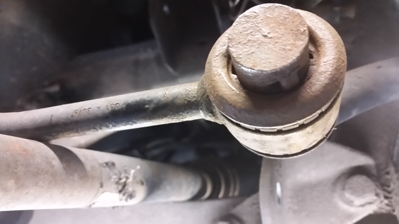

Hallo Hajo,
ja genau dieses Teil auf dem Foto, konnte es jetzt ersetzen durch eine Lenkmanschette vom BMW E 30.
Ja ich habe jetzt komplett neue Stoßdämpfer mit Gummis neue Federn und neue Querträger oben gemacht. Jetzt wollte ich noch die Koppelstangen neu machen, hast du einen Tip wie man den Sprengring unten an der Koppelstange ab bekommt?.
Grüße aus Berlin Bernd
Hallo Bernd
ich heiße zwar nicht Hajo, aber ich kann dir das auch schreiben  Big Grin
Da sind 3 Nasen an dem Ring, durch drehen in die richtige Position bekommst du die ab.
Vorausgesetzt, dass da nicht schon einer dran war und die mit 2 oder 3 Schweißpunkte angeheftet hat.
Im Dialogis wird geschrieben, dass man die Scheibe durchtrennen soll.
Wenn alle Stricke reißen, durchtrennen und mit einer dicken U-Scheibe mit dem richtigen Durchmesser drauf schieben und
mit 3 kleine Schweißpunkte sichern.

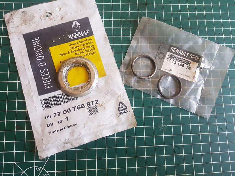

Hallo Bernd,
den Sprengring kann man, falls nicht völlig durchgerostet, mittels Schraubendreher aushebeln. Die darunter liegende Scheibe wie Alex bemerkte durch drehen über eine Nase herausholen. Hatte vor Jahren das Glück noch 2 Satz beim Freundlichen zu erwischen, waren allerding recht teuer für das bisschen Metall. Siehe Bilder.
