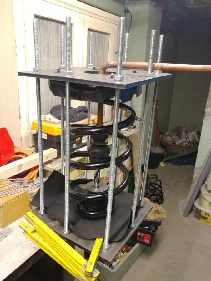

im Frühling letzten Jahres hatte ich bei meinem J63 die Stoßdämpfer und Federn erneuert. Für die vorderen hatte ich extra ein Werkzeug gebaut. Es wurden sogar die Gummilager oben an den Platten erneuert, ich hatte noch zwei originale Renault-Reperatursätze auf Ebay bekommen.

bei der Zerlegung des Stoßdämpfer/Federpakets kam heraus, dass die Feder oben nicht ganz am Anschlag dran war. Außerdem habe ich gesehen, dass ein Pad (kleines Schaumpolster) an der Platte oben gefehlt hat. Dummerweise haben wir das nicht direkt ganz zerlegt, um auch wieder ein Pad hinzumachen, sondern nur die Feder ganz an den Anschlag positioniert, weil wir dachten das wird es ja offensichtlich gewesen sein. War es aber nicht, das Klappern ist trotzdem noch da.
Die Koppelstangen kann ich ausschließen, da ich diese und die Lager des Querstabilisators letztes Jahr mit erneuert hab, als auch die Stoßdämpfer und Federn getauscht wurden. Zudem konnte ich das identische Geräusch ja erzeugen, wenn ich an der Feder gerüttelt habe, das spricht auch dafür, dass die Ursache dort liegt.
Ich hatte auch mal im französischen Forum gesucht und da gab es auch welche, die behauptet haben es liegt an fehlenden Pads. Werde das bei Gelegenheit nochmal zerlegen und dann das fehlende Pad wieder hin machen und dann hier berichten. Zum Glück ist es nichts wichtiges. Da gibt es andere Baustellen...
