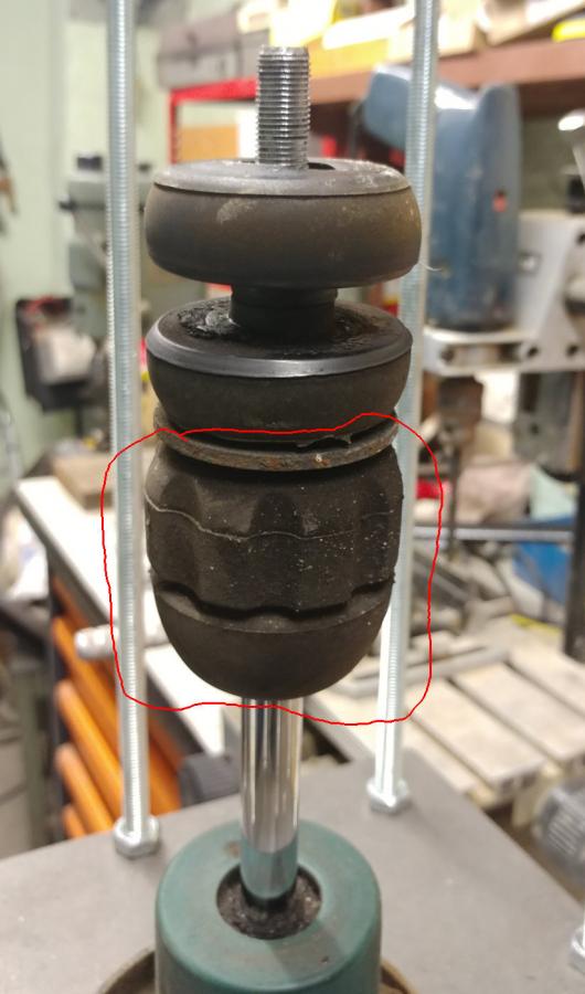

reden wir hier von dem rot eingekreisten Teil?
Ich hatte letztes Jahr meine Stoßdämpfer und Federn getauscht. Da ich neue Teile nehmen wollte hatte ich damals nach dem Rep-Satz mit Nummer 6025170282 gesucht (hier die Nummer 7). Damals habe ich nur ein einziges Angebot dafür gefunden, ein Privatverkäufer aus Frankreich bei Ebay, der zwei Stück neu hatte, die ich dann auch gekauft habe. Das war auch gut so, denn die alten Gummiteile waren ziemlich ausgehärtet.
Bei den Repsätzen war jeweils auch das rot eingekreiste Gummiteil mit dabei, obwohl das in Catcar nicht mit abgebildet ist. Die Ebay-Auktion gibt es nicht mehr, aber ich habe noch ein kleines Bild davon in meiner Kaufübersicht gefunden:

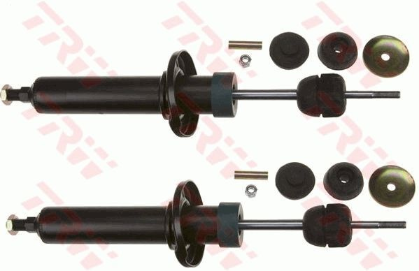

Es gibt aber eventuell noch eine andere Möglichkeit. Ich habe Stoßdämpfer von KYB eingebaut, bei denen die Gummiteile nicht dabei sind. Als ich damals nach Stoßdämpfern geschaut habe bin ich aber auf ein Bild von TRW-Stoßdämpfern gestoßen, bei dem die Gummiteile mit abgebildet waren. Möglicherweise sind die Teile bei denen mit im Lieferumfang. Die Stoßdämpfer selbst sehen übrigens ziemlich genau so aus wie die originalen. Es kann dir aber passieren, dass die nur eine Zeit lang so verkauft wurden und wenn du heute kaufst sind andere drin, ggf. auch ohne die Gummiteile.

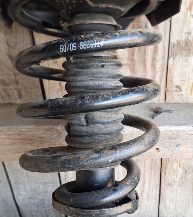

nein wir reden über den "Faltenbalg" wie im Bild zu sehen. Das ist die Staub-/Schmutzkappe.
