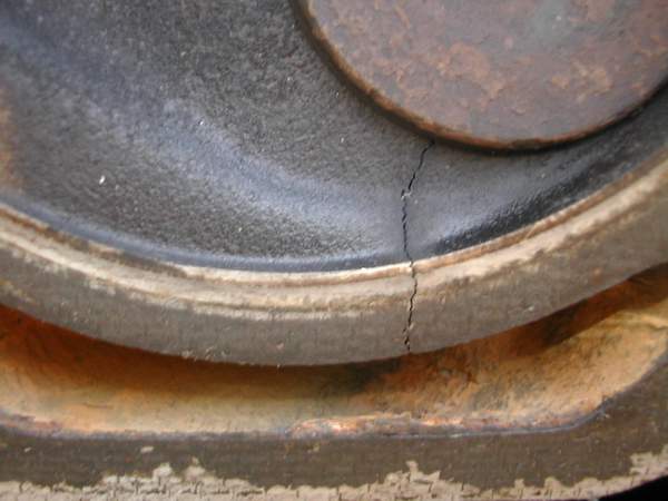

Die Ursache dafür wiederum können sowohl ein oder zwei defekte Kopfdichtungen sein als auch ein Riss in einem der Zylinderköpfe. Während letzteres für die Zylinderköpfe sowohl des V6 als auch des verbreiteten 2,2l-Benziner untpyisch ist, kommt es beim Turbodiesel und bei den 12V-Zylinderköpfen (die es in R21, R25 und Safrane gab) durchaus häufig vor.

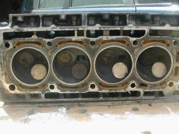

stimmt, mein erster J63/7 hatte auch einen Riss im Zylinderkopf.
Damals hat mir Madcom einen passenden geschickt.
Habe sogar noch die Bilder von dem Zylinderkopf
