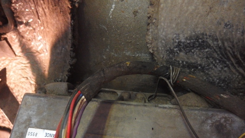

Grüß euch,
heute einmal ein Rätsel Cool
Hinter dem Steuergerät verläuft ein Kabel, schwarz/weiß, kommt aus dem Kabelbaum, ist ein paar mal daran herumgewickelt,
und verschwindet unter dem Teppich. Ist das der Flux Kompensator??
Die verschiedenen Stecker die irgendwo leer herumhängen bin ich ja gewöhnt, aber das Kabel kommt mir irgendwie wichtig vor LachmichWeg
Gruß, Simon
sieht nach dem originalen Lautsprecherkabel aus.
Lautsprecher im Motorraum?
Ist da eine Alexa verbaut?
Dann macht es Sinn LachmichWeg
Ich habe schon sooo oft irgendwelche Sinnlose Kabel gefunden.
Wenn ich weiß das diese keinerlei Bedeutung haben bzw. ins leere laufen, habe ich die immer entfernt.
Hallo.
Ganz einfach zu lösen.
Kabelplan und nachsehen.
Sinnlose Kabel gibt es nicht,meist Vorrüstung von besserer Ausstattung.
Hallo Alex,
(11.01.2024, 17:03)Patchworker schrieb: Lautsprecher im Motorraum?
Beim J11 sitzt das Steuergerät da wo es hingehört, im Innenraum unter der Mittelkonsole.
Erst beim J63 hatten die Konstrukteure so viel Wein intus, dass sie innen und außen nicht unterscheiden konnten und haben das auf die falsche Seite der Spritzschutzwand platziert.
hallo simon Smile
ein massekabel wenn es nur ein einzelnes kabel ist.
zb. zur handbremse.
es gibt tatsächlich ein Massekabel, welches bei mir immer an der unteren Befestigung der Mittelkonsole angeschraubt ist.
Ob das aus einem Kabelbaum kommt weiß ich jetzt nicht, kann aber nachher mal nachschauen.
Bei mir liegt das momentan auch alles "offen".
Hallo.
Könnte das Kabel zur Handbremse sein,einzel Kabel unterm Teppich verlegt.
