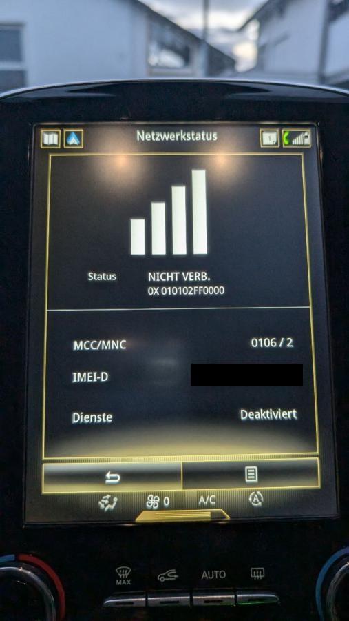

Hier wird immer davon geredet WENN die eSIM aktiv ist dann.
Aber wie erkenne ich denn ob diese noch aktiv ist?
Hab ich die Info irgendwie überlesen?
Viele Grüße
Sebastian
Und Edith fragt: Was ist eigentlich mit der TCU gemeint? Wofür steht das?

Hallo Sebastian,
die TCU ist Tele Communication Unit, die Empfangseinheit für den Mobilfunk. Der RFC Phase 1 ist mit einem 3G Modul ausgestattet. Wenn die Dienste abgelaufen sind, kann man nur im Fahrzeug abfragen, ob eine Mobilfunkverbindung zum Server aufrecht ist.
Öffne die Systemnachrichten, da ist auch das Menü für den Empfang hinterlegt. Da wird angezeigt, ob das System verbunden ist und wenn ja, wird die Feldstärke angezeigt.
Die Position dieses Feldes am Zentraldisplay ganz oben hängt von der R-Link2 Softwareversion ab.
Bei der 7.0.24.166 ist das im Feld, wo die Anzahl der Nachrichten angezeigt wird. Bei der steht kontinuierlich eine „1“, wenn keine Nachricht verfügbar ist. Die 1 ist wegen der Fahrzeugverbindung.

Hi Uli,
Schade dass man hier keine Bilder anhängen kann dann hätte ich mal ein Foto beigefügt.
Jedenfalls sehe ich sowohl bei der von dir beschriebenen "1", dass keine Datenverbindung besteht (was mich nicht wundert).
Auch in der Systemanzeige kann man den Netzwerkstatus abrufen Da steht unter den vier (hellgrauen) Balken:
"Status NICHT VERB.
0X010102FF0000"
Und im Feld darunter unter anderem die IMEI-D
und "Dienste Deaktiviert"
Da bin ich jetzt aber immer noch nicht wirklich schlauer ob die eSim wieder Aktivierbar ist, so dass ich z.B. wenn ich mit TomTom oder die neusten Karten kaufe auch aktuelle Verkehrsinfos bekomme oder ob ich jetzt vollständig auf Android Auto und Google Maps für sowas angewiesen bin.
Viele Grüße
Sebastian

Hallo Sebastian,
die eSIM ist eindeutig deaktiviert. Eine Aktivierung ist NICHT möglich. Es gibt nur die Möglichkeit, die TCU komplett zu tauschen. Die neue wird dann wohl ein 4G-Modul haben. Das Gerät kostet um die EUR 700,00. Für den Aus- und Einbau muss einiges zerlegt werden. Die Gesamtkosten werden sich wohl über EUR 1.000,00 belaufen.
Wahrscheinlich wird das selber Installieren von neuen Karten (nur die offiziellen) auch nicht funktionieren, da eine Onlineverbindung für die Prüfsummenermittlung nötig ist.
