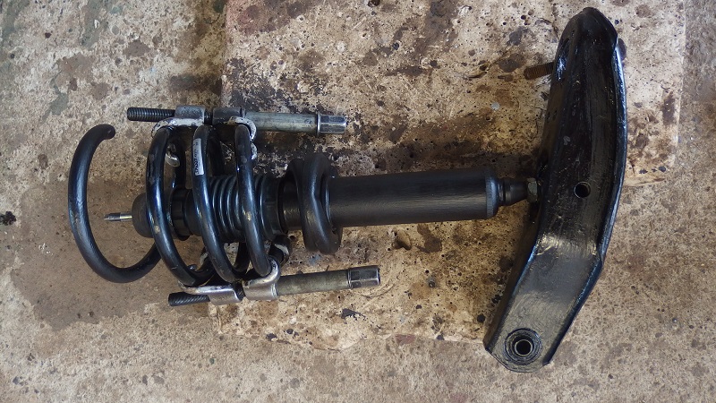

(09.01.2024, 00:23)Daradin schrieb: @ All: Hat hier schon jemand J63 Federn (vorne) in den J11 eingebaut? da gibts scheinbar verschiedene Längen, 362mm und 388mm,
J11 original 340mm?  Gibts Empfehlungen? (Kann im Endeffekt ruhig ein bisschen höher dastehen)
Das ist eine Super Idee!
Für hinten gibts ja Distanzstücken, für vorn aber nicht.
Müsste man mal irgendwo eine alte J63-Feder auftreiben und vergleichen.
#22
Hallo Karsten
Ich hätte das fast gemacht, weil die J117-Federn waren deutlich rostiger als der Satz vom J63, den ich noch im Lager hatte (weil ich dort auf Eibach umgebaut hatte)
Sie waren aber deutlich länger und deutlich dicker und es war so schon ein ziemlicher Zirkus mit den Federspannern. Das Spezialwerkzeug h$ätte ich erst dann gebaut, wenn es nicht funktioniert hätte. Ich hatte einen Facom T-100 Spanner von einer Renault-Vertretung ausgeliehen bekommen und dachte, das sei dann einfach. Tatsächlich rutschte der Spanner aber 2 mal ab und die Feder spickte mit Getöse auf den Boden. Ich bin weder ängstlich noch zimperlich (Jg. 60, ich habe die 70-er überlebt), aber so richtig lustig war das nicht. Und die dickeren J63-Federn hätte ich so garantiert nicht eingebaut bekommen.
Mittlerweile habe ich mir einen Federspanner gekauft, der auch einen einzelnen Haken hat, so dass das ganze Gedöns im Dom Platz haben könnte. Den werde ich das nächste Mal benützen oder entsprechend umbauen als J117-Spezialwerkzeug. Den Verbindungsbügel muss man vermutlich anders biegen, umschweissen oder weglassen. Aber das werde ich jetzt nicht ausprobieren. So lange ich die J117-Federn nicht ausbauen muss, lasse ich das schön bleiben.

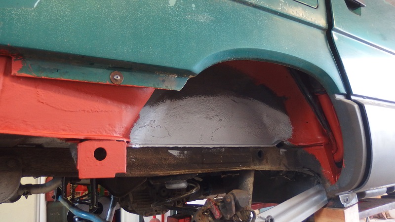

Unterboden ist wieder hübsch, Lüftung läuft wieder, Vorderachsaufhängung, Stoßdämpfer, Feder, Gummilagerungen neu...

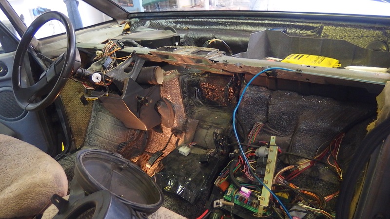

Heizung und Lüftung ausbauen ist echt mühsam, Aua  noch länger dauert nur wieder das einbauen Augeverdreh
diverses Rostbehandelt
Federung wieder bereit für den Einbau.
Ich hab schlußendlich doch neue J11 Federn vorne eingebaut....(Kayaba RC 2262)
Hatte in kurz auf die (gekürzten) J63 Federn gestellt, da war er aber gut 4cm höher, und ich befürchtete, das die Federung auch zu hart wird.
Die neue J11 Federn haben 340mm gegenüber den 330mm der alten Federn, die schon gesessen sind.
Jetzt ist er gut 1cm höher als vorher.
Gruß, Simon

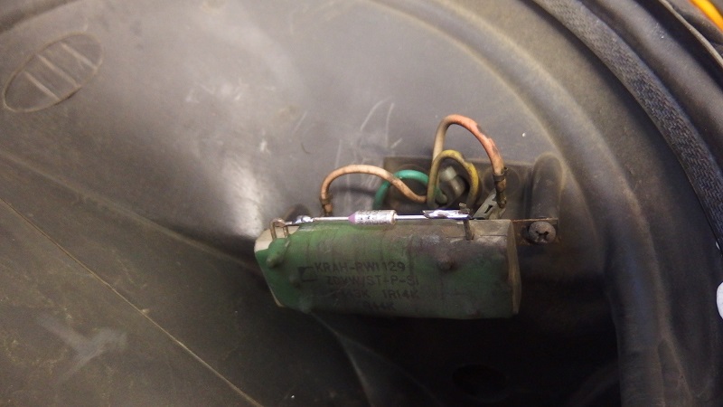

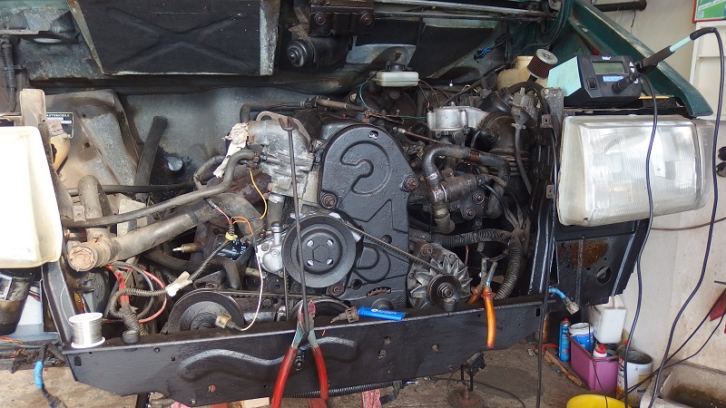

Thermoelement am Lüfter getauscht, Motorlagerung geschmiert, ich hoffe das hält wieder.....
diverse Sensor-Kabeln im Motorraum erneuert, dabei auch ein gebrochenes Kabel für die Motortemperatur (Steuergerät) angefunden.....

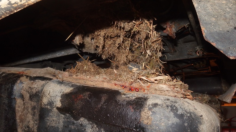

Mäusenest Meckern über Tank entfernt

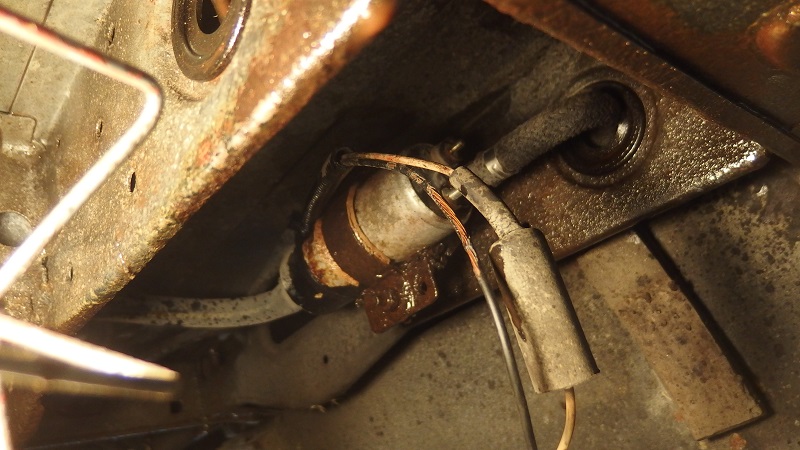

Gott sei Dank entdeckt, dass die Mistviecher die Isolierung der Benzinpumpenzuleitung abgefressen haben, das hätte eventuell ein schönes Feuer gegeben Meckern

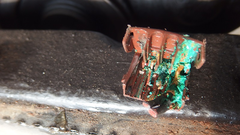

Leicht korrodierten Stecker am Tankfüllstandsensor erneuert...

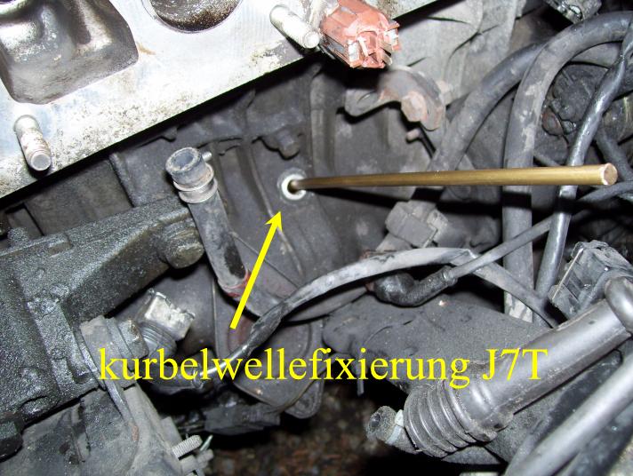

Motorblockierung wie von Mustafa beschrieben konnte ich auch keine anfinden..

Dann noch neue Keilriemen für Servopumpe und Lichmaschine.

Es ist zu überlegen ob man die Heizung umlegt.
Die oberen Düsen in der Mitte blasen nur Frischluft,im Winter wird es nicht warm genug.
Werner Ad. hatte es glaube ich gemacht.
Im zusammen gebauten Zustand leider nicht möglich.

(06.02.2024, 23:44)Daradin schrieb: Motorblockierung wie von Mustafa beschrieben konnte ich auch keine anfinden..
was soll ich da sagen
glück gehabt? weil es da auch noch eine wuchtbohrung gibt in der sich das rundmaterial fangen kann. ist gefühlt 1cm daneben.
pech gehabt? weil die ansaugbrück noch montiert war und die schraube dafür neben dem OT-geber ist?

@Gerhard: die Frischluftdüsen hatte ich schon zugestopft, und nach dem ich einige Zeit mit der Anbindung vom Lüfterkasten zu den
Düsen und mit den Düsenklappen selbst verbracht habe, habe ich sie wieder zugestopft Aua Gibt ja genug Fenster zum aufmachen Cool

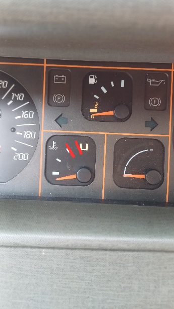

Die Entlüftung der Kühlsystem würde mich auch interessieren.
Im Leerlauf bewegt sich mein Kühlwasser, durch die Zuschaltung der Lüfter zwischen den beiden roten Strichen.
Ich bin mir nicht sicher aber das kommt mit doch etwas zu heiß vor, dafür dass er im Standgas läuft.
Gruß Jan
