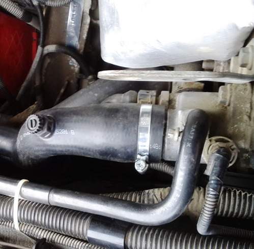

"Normalerweise" hat der obere Kühlerschlauch genau wie an dem Schlauch zum Heizungskühler
einen Entlüftungsnippel/Schraube.
Ebenso auch der Kühler selbst oben links (in Fahrtrichtung) wenn man davor steht dann oben rechts.
Der Motorkühler muss zuerst voll gefüllt sein.
Dann den Kreislauf entlüften:
Beide Schläuche müssen offen sein und erst wenn Wasser Blasenfrei rauskommt wieder zu drehen.
Im Standgas laufen lassen und Temperatur beobachten bis die Ventilatoren anlaufen.
Im Normalfall läuft erst ein Ventilator und kurz vor dem roten Feld laufen beide Ventilatoren.
Dann einige Kilometern (30 bis50) fahren und das ganze kontrollieren.

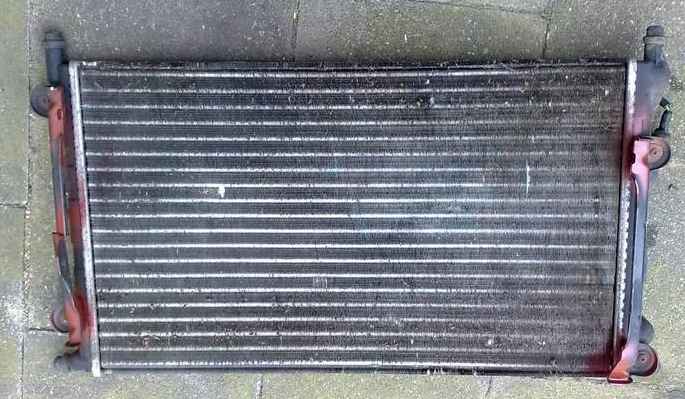

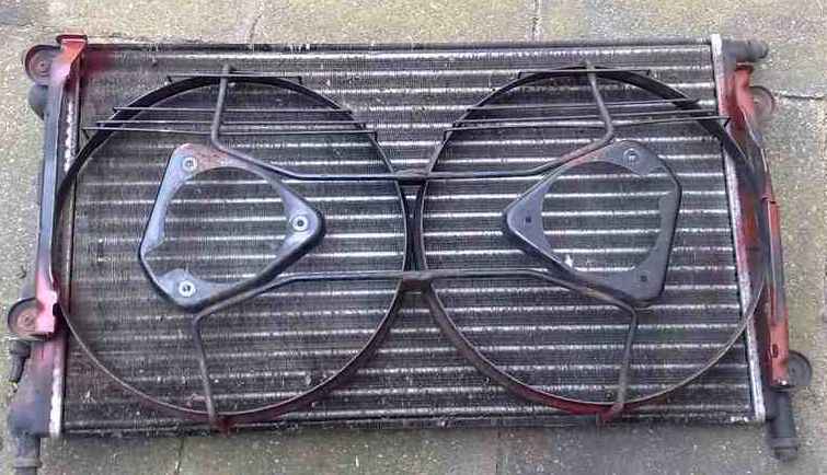

Zum Thema Ventilatoren:
Die J63/7 ohne Klima haben die kleinen Lüftermotoren die in meinen Augen der letzte Mist ist.
Ich habe damals mir die Lüfter mit den Steckern von einem mit Klima besorgt und diese eingebaut.
Habe den Rahmen rechts und links mit der Flex getrennt, siehe Bild
Habe dann einfach den Rahmen von den großen Lüfter dazwischen gelegt und kurz
mit dem Schweißgerät angepunktet
Losgeschraubt und fest geschweißt.
Danach hatte ich keine Probleme mehr was die Temperatur anging.
Alex, der das so gemacht hat.

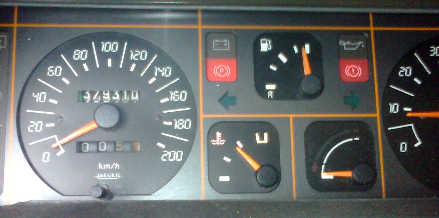

hallo jan Cool
beim J117 muss bei warmen motor:
beim fahren der zeiger immer 1-2 mm vor dem strich sein (siehe bild)
im stand und bei wirklichen bergfahren kann der zeiger bis max. 2mm oberhalb des striches sein. dann muss der kühlerventilator schon laufen!
beim quadra gab es den J7T ... 272. also den der gegen die spritzwand hinten den motor warmwasserabgang hatte. diese ausführung ist selbstentlüftend.
die späteren ausführungen hatten die warmwasserabgang vorne unterhalb der wasserpumpe und entlüftuingsschrauben. wie alex weiter oben beschrieben hat.
ps: bei diesem bild ging es um die warnlampe die bei überhitzung angeht. dann ist aber der motor in der realität schon längst übern jodran gegangen.

Vorneweg: Ich hatte in den letzten 25 Jahren 7 Espace im Alltagsbetrieb, alles J11 und J63. Keiner hst die Temperatur im Betrieb unabhängig vom Fahrzustand halbwegs konstant gehalten, wie man das von anderen Autos kennt. Scheint aber am Motor zu liegen - im R25 hatte ich (mit dem baugleichen 2,2l-Motor) denselben Effekt.
Wenn man friedlich dahinrollt, also Autobahn bis ca. 130 oder 140 km/h oder Landstraße, dann bewegt sich die Temperatur in der Regel in dem Bereich, den man bei Werners Abbildung sieht.
Allerdings kann schon die Außentemperatur und damit die Kühlwirkung dazu führen, dass der Zeiger bei kräftigem Frost einen Strich weiter unten verharrt und die Heizung nur handwarme Luft liefert - oder dass bei Temperaturen über 35° C die Temperatur trotz Fahrtwind kurz vor dem nächsten Strich steht - so dass die Kühlerlüfter gerade noch nicht laufen. Das Ganze ist natürlich -je älter, umso mehr- auch vom Zustand des Kühlsystems und dem Verhalten des Fahrers abhängig: Klima an erhöht die Temperatur, Heizgebläse an senkt sie (ein alter Trick, wenn im Sommer der/die Kühlerlüfter nicht reichen: Fenster auf, Heizung auf heiß und Gebläse auf Maximum. Manschwitzt zwar ordentlich, es bringt aber die Temperatur erkennbar runter).
Wenn der Motor im Stand läuft und deshalb der Fahrtwind fehlt ist das Ansteigen der Temperatur bis zum letzten weißen Strich normal. Kurz vor dem ersten roten sollen die Kühlerlüfter (beim J11 ohne Klima nur einer) anspringen. Nach meinem Wissen laufen die immer gemeinsam - beim J63 mit Klima in zwei Geschwindigkeiten, indem sie einmal in Serie geschaltet werden (und so jeder 6V bekommen, so z.B. direkt beim Einschalten der Klimaanlage) und bei  kritischem Temperaturanstieg parallel (also jeder 12 V). Wenn nur einer dreht, ist etwas kaputt - ob nun die Schaltung, ein Kabel oder der eine Lüfter.

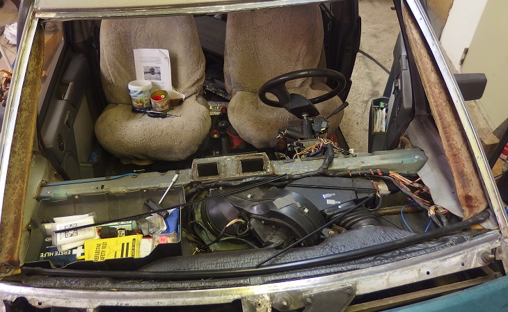

Grüß euch,
ich muß das vom vorigen Jahr noch abschließen. Augeverdrehen
Windschutzscheibe hab ich schlussendlich vom Schlachter ausgebaut, vor dem Einbau noch den Scheibenrahmen entrostet und lackiert.
(Nebenbei, Lüftungseinbau geht bei demontierter Windschutzscheibe viel einfacher Big Grin )
