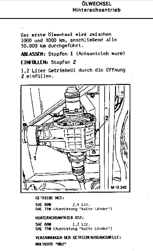

Guten Morgen Werner,
vorab, schön das du wieder bei uns bist. Was das Hinterachsgetriebe OT2 des Quadra betrifft,
so sagt Dialogys das Du das SAE 75w benötigst und zwar 1,2 L als Füllmenge.
Ich habe dir mal ein Bild aus Dialogys beigefügt. Vielleicht hilft es dir weiter.

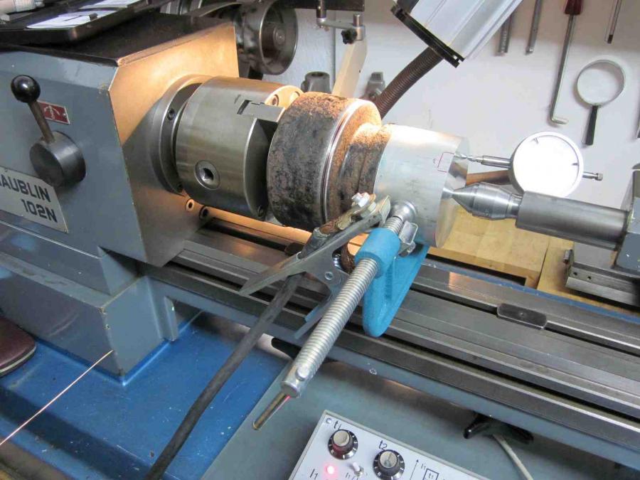

Ich habe mich seinerzeit mit Wolfgang ausgetauscht und die Visco-Kupplung von meinem J63 Quadra entsprechend überarbeitet,
weil sie bei der Fahrzeugkontrolle in der Schweiz am Auto sein muss. Dabei habe ich 100'000-er Silikonöl verwendet,
bin aber der Meinung, dass dieses eher zu viel des Guten ist. Ein Versuch mit anderem Öl (30'000) steht noch aus, dies aber auch deshalb,
weil ich zuerst eine Einrichtung mit einem Motor bauen will, um das Drehmoment über die Leistungsaufnahme messen zu können.
Und natürlich die Zeit pro Umdrehung bei einem bestimmten Drehmoment.
Der Richtwert am Auto (ein Rad aufgebockt) gab Wolfgang mit 25 Sekunden für 90 Grad bei 100 Nm an. Auf dem Video waren es zwar eher 22 Sekunden.
Im ausgebauten Zustand seien es 17 Sekunden bei 100 Nm für 360 Grad, gemessen an 3 Stück.
Da ein Schweizer Kollege ebenfalls eine Visco für seinen Espace I 4x4 braucht, werde ich bei Gelegenheit demnächst eine oder zwei weitere überholen.
Und ja, es wird ein Nippel eingebaut zum Füllen und eine Senkkopfschraube zum Ablassen.
Der grosse Arbeitsaufwand war und ist, die Position der 65 Scheiben zueinander zu dokumentieren, alles reinigen und wieder so zusammensetzen,
dass alle Scheiben mit dem ursprünglichen Versatz wieder montiert sind. Das Öffnen und Zusamenschweissen waren diverse Stunden an der Drehbank.
Dies aber auch, weil ich mit dem Einstechstahl ausgerechnet bei der Verschlusskugel war. Beim nächsten Mal wird zuerst mit der Flex eine Nut bei der
Verschlusskugel erstellt. Zusammengeschweisst habe ich die Geschichte ebenfalls auf der Drehbank.
Durch laufendes Wägen beim Zerlegen stellte sich ein Verlust von 250 g ein, davon waren geschätzt rund 70 g Stahl.
Also gehe ich für die Fülung von maximal 180 g Silikonöl aus.

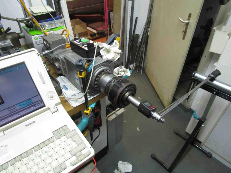

Ich werde hier sporadisch über den Fortschritt zum Thema Viscokupplung berichten. Einer meiner früheren Vorgesetzten meinte jeweils: "kannst Du keine Zahlen nennen, weisst Du nichts von der Sache". Diesen Mangel wollte ich beheben und mir schwebte eine Messeinrichtung mit Getriebemotor vor. Bevor ich die Viscokupplung zerlege, möchte ich das bestehende Drehmomentverhalten bestimen können. Einen passenden Motor konnte ich kürzlich bezahlbar ergattern. Er dreht mit 1 Umdrehung pro Minute und hat gemäss Typenschild 1025 Nm.
Das sollte knapp reichen. Cool

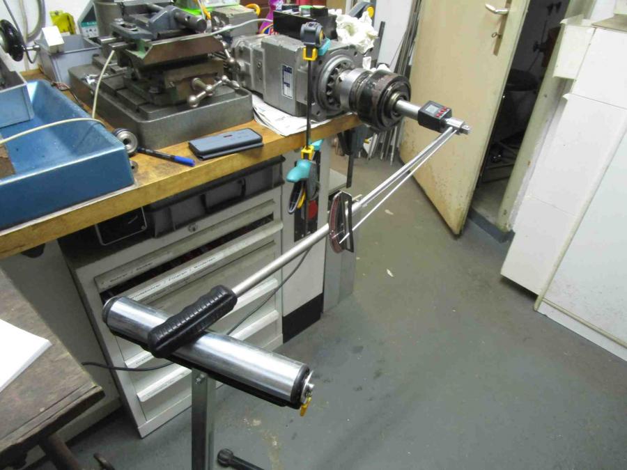

Zuerst musste aber noch ein Flansch zum Aufspannen gebaut werden. Ein verzahnte Welle mit 1/2-Zoll-Ratschenvierkant fertigte ich bereits früher an. Heute war es nun soweit und ich konnte die ersten Messungen starten mit Viscokupplung #3.
Der gute alte mechanische Drehmomentschlüssel hätte vielleicht auch genügt. Ich leistete mir aber zusätzlich einen digitalen Drehmomentadapter. Den Motor betreibe ich an einem Frequenzumrichter. Der könnte zwar bis 200 Hz, aber mit dem vorliegenden Motor sind maximal 75 Hz möglich, je nach Belastung. Im Bereich 20 Hz bis 70 Hz läuft die Geschichte einwandfrei, somit ergeben sich Umlaufzahlen von 40 bis 150 s. Bei den ersten Versuchen zeigte sich, dass die Viscokupplung sich über die Zeit stark veränderte. Waren es zu Beginn 155 Nm bei maximaler Drehzahl (70 Hz/40s) kam dieser Wert bis auf 123 Nm herunter. Die Drehrichtung macht keinen grossen Unterschied.
Linksherum mit der gleichen Drehzahl waren es ebenfalls 124 Nm. Ich nehme daher an, dass das Silikonöl wieder besser durchmischt ist und sich vermutlich auch Verharzungen etwas gelöst haben. Für den Einbau ist diese Kupplung aber nach wie vor zu hart. Sie ist nun einfach etwas besser als vorher. Ich warte nun bis morgen und mache dann eine weitere Messung.
Erwärmung durch die doch minutenlangen Versuche ist nicht auszuschliessen, glaube ich aber (noch) nicht.
Eine zweite Kupplung #4 werde ich dann auch noch ausmessen. Und danach geht es ans Zerlegen mit perodischer Gewichtsmessung, um die originale Menge des Silikonöls bestimmen zu können.
