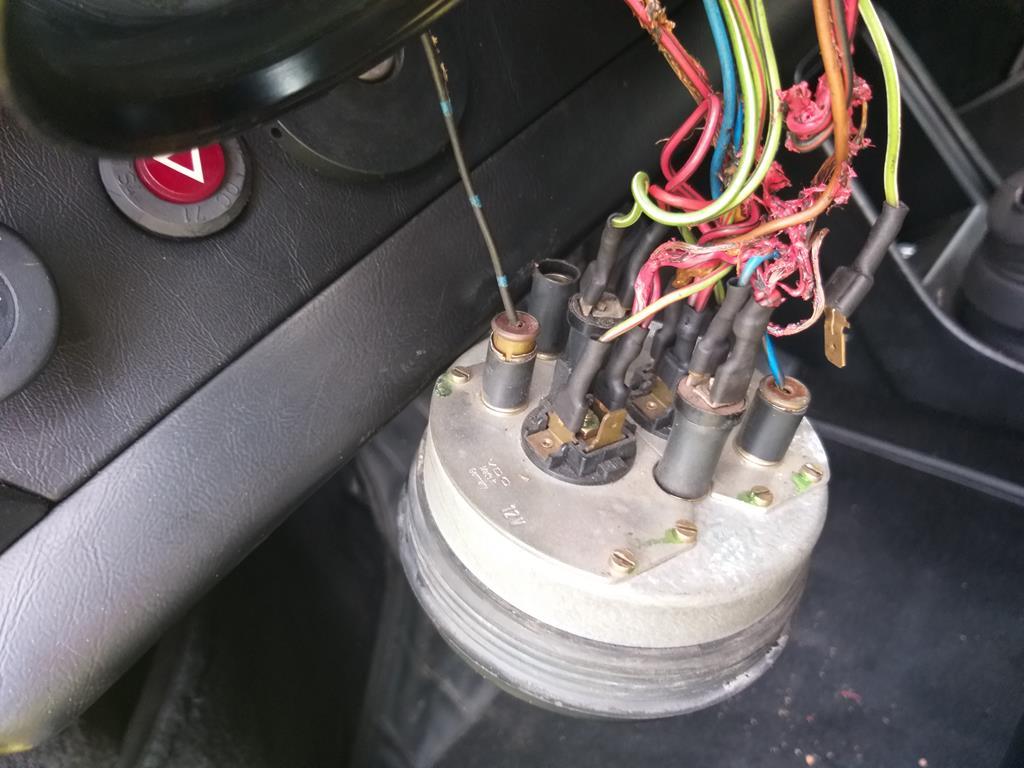

Radio....ich kann das gerne versuchen mal ein Kabel von Masse an das braune Kabel
zu geben, mal sehen ob er abfackelt.....
Der letzte Versuch endete so
