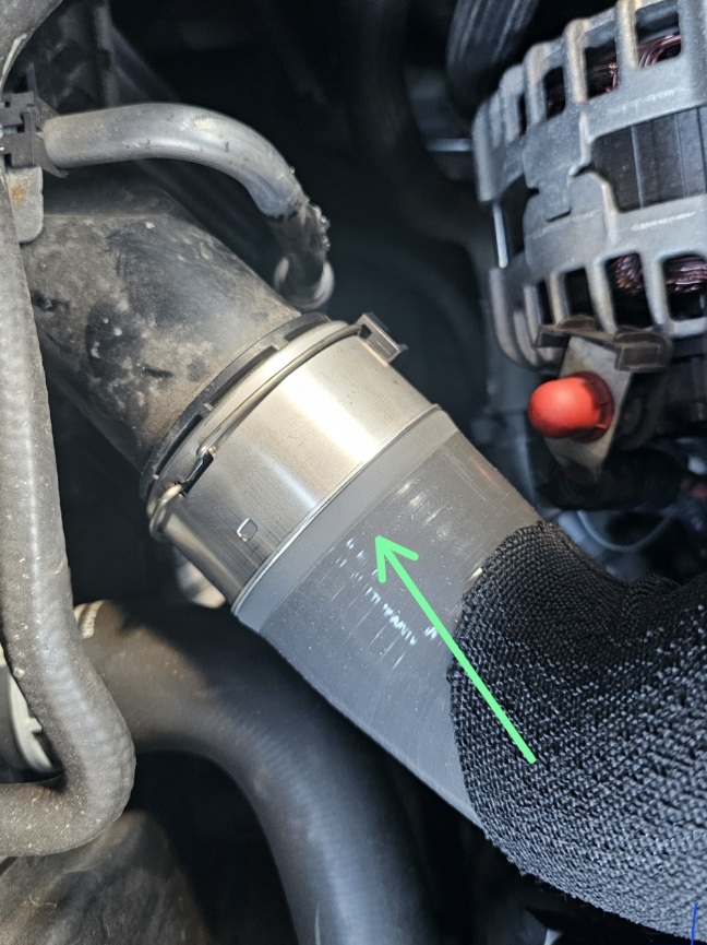

Kurze Info über den aktuellen Stand.
Der Wagen wurde ausgelesen von Renault, keine Fehler.
Vermutung darauf, Benzienpumpe zu wenig Druck, hat sich nicht bestätigt.
Darauf wurde der wagen nochmals auf den Kopf gestellt.
Ergebnis: Es wurde ein geplatzter, gerissenen Turboschlauch gefunden. Renault sagt, daß dieser Fehler nicht im Digitalen Auslesen angezeigt würde, hat da jemand Erfahrung? Ob dies Stimmt?
Der Schlauch wurde bestellt, bei Renault 280€ Netto. Mal schauen ob dies der Fehler ist. Ich hoffe es. Halte euch auf dem Laufenden.
Und danke für eure Informationen und Hilfestellungen
VG Michael
Turboschlauch hatte ich nicht auf dem Schirm, obwohl Espace V .... der ja sehr ähnlich zum Kadjar ist
Beim Espace bin ich aber immer noch zu sehr beim JE
Ich kann mir nicht vorstellen, dass die Folgen eines geplatzten oder gerissenem Turboschlauch nicht im Fehlerspeicher abgelegt werden, da ja der Ladedruck am Sensor nicht stimmt.
Bei unserem Captur kam die Fehlermeldung "Einspritzanlage" prüfen, Schuld war der Marder.
Die Tk hat aber den Schaden übernommen.
Beste Grüße
Heiko

Hallo zusammen.
Es war wirklich der Turboschlauch. Vorne am Kühlergrill unterhalb des Schlauches an der Metallschelle gerissen. Nicht ersichtlich von oben.
Neuen eingebaut und er läuft wieder.
