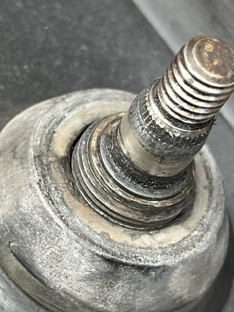

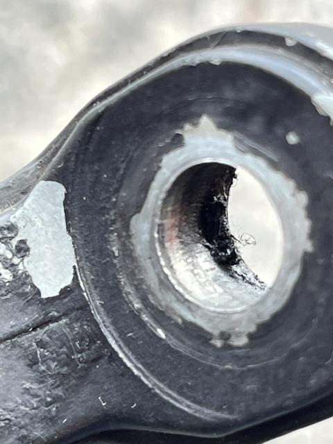

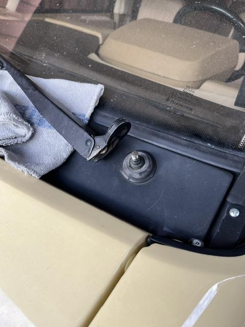

da fahre ich munter auf der Autobahn dem Regen entgegen und als ich den Scheibenwischer einschalte, schlackert der linke Scheibenwischer völlig ausser Kontrolle vor und zurück und bleibt dann nach einigen Rund-um-Schlägen auf der A-Säule hängen. Zum Glück ist nichts weiter passiert.
Nach Demontage des Scheibenwischerarms ist klar, warum er so ungesteuert losgelegt hat: Die kleinen Führungen sind total im Eimer. Siehe Bilder.
Hat jemand eine Idee, wie das zu fixen ist oder muss alles neu (gebraucht) besorgt werden? Kleben?

(10.06.2026, 14:37)Classic Uli schrieb: Hallo Alex,
schau mal, ob der Alu-Ring des Wischerarmes einen Riss hat. Mit sind schon zweimal Wischer an dieser Stelle gebrochen - warum auch immer (zu fest geschraubt? Zu locker? Bei angefrorenem Wischerblatt Scheibenwischer betätigt? Irgendwann zu brutal abgehebelt? Alles denkbar...).
Hallo Uli,
der Alu-Ring des Wischerarmes sieht soweit gut aus - es ist kein Riss zu erkennen.
Ich werde dann wohl nach Ersatz suchen müssen.
In diesem Zustand kann ich mit dem Espace nur bei sicherer Trockenheit (von oben) fahren.
Danke für die Rückmeldung!

Servus,
Versuche die Verzahnung der Welle zu reinigen, ich denke da klebt nur das
restliche Aluminium vom Wischer Arm. Neuen Arm wirst du natürlich brauchen,
bei mir hab ich welche vom R21 verbaut 8-), passen nicht ganz, aber
funktioniert...
Btw: bei der Gelegenheit gleich die Wellen schmieren, die freuen sich auch über
etwas Fett!

Hallo Simon,
guter Ansatz! Da werde ich mal kratzen und reinigen. Vom Renault R21 dürfte es ja mehr Teile geben , als von dem Espace.... schaue ich mir auch an.

Hallo Zusammen,
hier ein kleines Update: Leider lässt sich die Verzahnung nicht mehr retten. Das Material ist massiv miteinander Verbacken und lässt sich nicht reinigen. Zum Glück ist Rettung in Form von Gebrauchtteilen in Aussicht....
