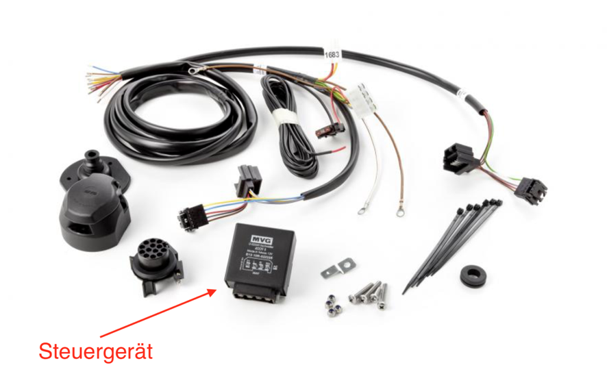

Hier noch ein Bild vom Elektrosatz .... wenn schon keiner die Lust hast, meinen geposteten link mal anzusehen  Big Grin
Das Steuergerät ist beim Elektrosatz mit dabei, gibt es aber auch einzeln zu kaufen. Viele sind sowieso von Jaeger
Vor Jahren gab es immer wieder Probleme mit den hinteren Parksensoren, weil die Steuergeräte Probleme damit hatten und wurden teilweise auch mit einer überarbeiteten Version des Steuergerätes ersetzt.
Inzwischen sollte es eigentlich grundsätzlich gehen, wenn man richtig vorgeht.

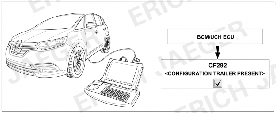

Plug & Play ... mag schon sein, aber in der Anleitung zu diesem E-Satz steht eben freischalten, ob das jetzt explizit mit Clip geschehen muß oder mit einer anderen Software wie z.B. Gutmann, ist jetzt mal dahin gestellt

Die Freischaltung passiert in einer Renault-Werkstatt mit Clip. In einer freien wird möglicherweise Hella-Gutmann verwendet. Es geht auch mit DDT4ALL.
Wenn man die Kupplung und den Elektrosatz selbst einbaut, kann man die Freischaltung in einer Renault-Werkstatt vornehmen lassen.
Bei den Plug & Play-Varianten sollten bei einer korrekten Verkabelung die PDC außer Betrieb gesetzt werden, sobald ein Hänger angesteckt wurde.
Mir ist bekannt, dass die meisten Kabelsätze von Jaeger stammen.
Der Kabelsatz in Deinem Link ist für mich einfacher einzubauen als der, wo der Einbau im Link von Bocky beschrieben wird.
Bei beiden wird die Freischaltung angeführt.

in Post #6 hat Rocky geschrieben .... "eine abnehmbare Anhängerkupplung von der Firma MVG" ....
also hab ich direkt bei MVG nach einer abnehmbaren AHK für den Espace V gesucht und dort auch den passenden Elektrosatz gefunden. Einbauanleitung gibt es dort zum Downloaden
