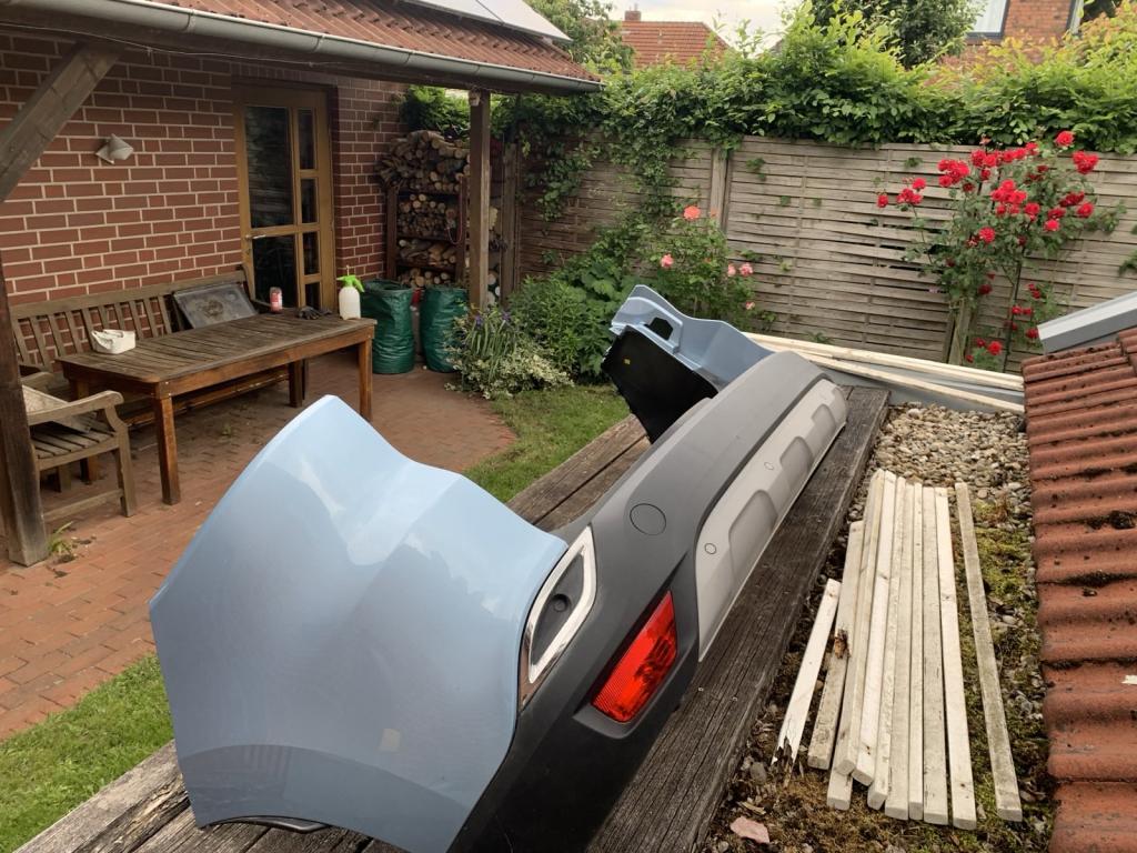

Nun hänge ich bei der Demontage des Stoßfängers fest: Von unten die 8 Schrauben mit den Scheiben ausgeschraubt und aus dem Radlauf je zwei. Noch jeweils eine kleine links und rechts unten in der Heckklappenöffnung.
Nun bewegt sich aber gar nichts. Wie gehts weiter?
Hier ist eine bessere Anleitung: https://www.mvg-ahk.de/out/media/0967_FA_FB.pdf
Nach dieser habe ich nun auch oben je Seite zwei Stopfen entfernt. Augenscheinlich muss nun noch die Außenhaut am Karosseriespalt über den Radläufen getrennt werden. Nur wie?

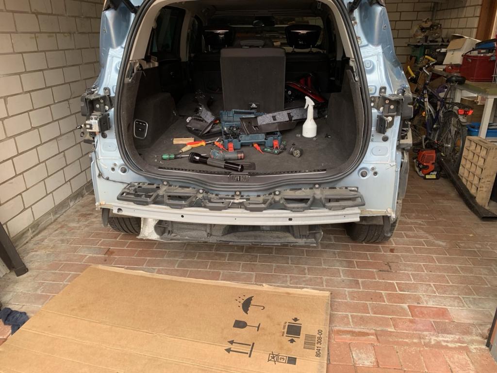

man muss auch mal kräftiger zupacken: Im Spalt über dem Radlauf liegen vier Laschen, in die Clips eingreifen. Da muss mann zerren, ruckeln und immer auch alles bewegen. Die Ecke direkt am Rad ist verdeckt noch mit je einer Blechschraube verschraubt. Man kommt erst dran, wenn die Clips los sind und man die Ecke verbiegen kann.
Ganz hinten fahrerseitlich liegen noch die beiden Steckkontakte für Strom. Dann kann man das ganze Teil abnehmen:
Der Freundliche hat 3-4 Stunden gerechnet, was allein 450-500€ wären. Deshalb habe ich mich selber daran gewagt. Das ist jetzt das dritte Mal, wo ich eine AHK anbaue. Vor 7 Jahren am Espace JK. Das war deutlich einfacher.

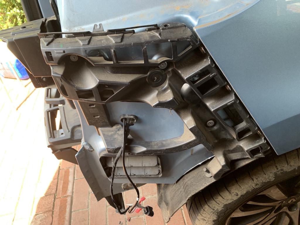

Ich habe nun die Verbinder an die Längsträger geschraubt, was ne ziemliche Fummelei war und probehalber die Traverse der AHK angesteckt. Nun ist da die untere Plastikabdeckung im Weg. (Auf dem ersten Foto unterhalb des noch montieren Stoßfängers. Die gibt es in keiner der mir bekannten Anleitungen.) Erstmal abgebaut, dann passte die Traverse super und der Stoßfänger kann wieder darüber montiert werden.
Die Plastikabdeckung muss aber wieder dran. Daher werde ich mittig einen Ausschnitt für den senkrecht ansteckbaren Haken machen und wohl auch oben links und rechts etwas nachschneiden.

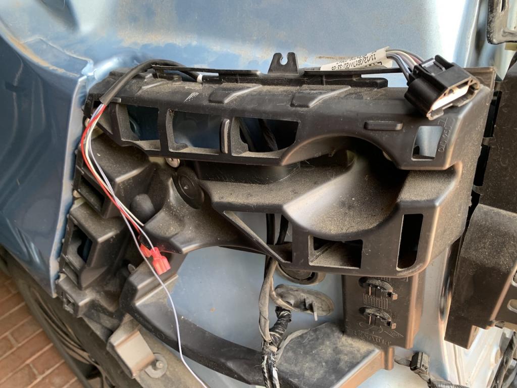

das Plastik-Teil unter dem Stoßfänger konnte bleiben: Da gibt es drei Nasen, von denen die beiden rechten ein wenig zu weit vor standen. Unter Zuhilfenahme eines Heißluftgebläses habe ich sie etwas geplättet und schon passte die Traverse quer hinten dran. 10 Schrauben M12 mit 85Nm festgezogen. Die tiefe Mulde im Plastikteil dient dem originalen Haken als Ruheplatz, ich kann da die Steckdose unterbringen. Den Boden der Mulde muss ich dafür ausschneiden.
Die Kabel zu den Rückleuchten und zu Steckdose sind verlegt. Bei Interesse mach ich Fotos davon.

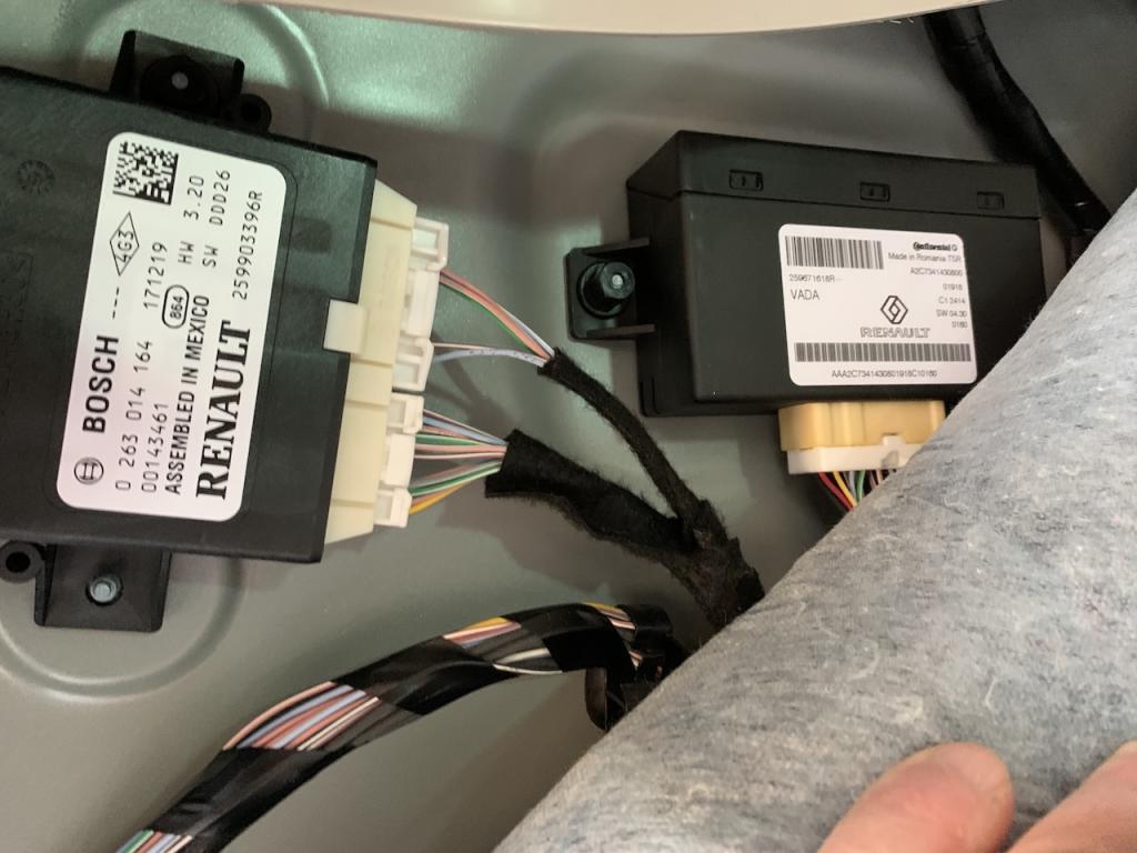

Jetzt geht es noch um die Grün-weiße Leitung zum PDC. Hinten links sind zwei dicke Schaltkästen, die das Heck managen. Welcher ist es?....

(06.06.2025, 12:31)rwichmann schrieb: Hinten links sind zwei dicke Schaltkästen, die das Heck managen. Welcher ist es?....
Tip: Einfach mal nach den aufgedruckten (Teile)nummern googeln. Die beim hinteren kann ich nicht vollständig erkennen, aber "259903396R" vom vorderen Teil führt zu einem Haufen Treffer, die sich rund um Einparkhilfe, PDC-Steuergerät für Renault Koleos und Espace V drehen.....

Hallo, Andreas, hab ich zwischenzeitlich auch gemacht. Danke!

Ich habe nur Bremse, Licht und Blinker links/rechts angeschlossen. Die Rückfahrleuchten sind in der Heckklappe verbaut, da müsste ich erst mal den Kabelbaum finden. Einstweilen lass ich die Leitung mal unbeschaltet.
Statt mich zur Batterie durch zu graben habe, ich die Plus-Leitung am Zigarettenanzünder angeklemmt.
