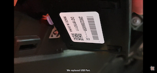

#27
Hallo Max,
ich dachte, Du hast das USB-Modul getauscht.
Dieses Modul passt auf alle Fälle:
#28
Hallo Udo,
ja hab ich getauscht. Aber das Teil war original über Renault nicht lieferbar. Deshalb hab ich über ebay gekauft.
Ich bekomme diese Woche wieder ein "Nachbau" Modul, mal sehen ob das funktioniert.
Lg Max
Espace V 2016 , Initiale Paris Energy dCi 160 EDC,  Planche de Bord Initiale Paris Brun Foncé, Rlink 2 SW9.0.37.216,
#29
Hallo Max,
im USB-Modul muss der "CarPlay-Dongle" vorhanden sein, sonst wird das nicht funktionieren.
