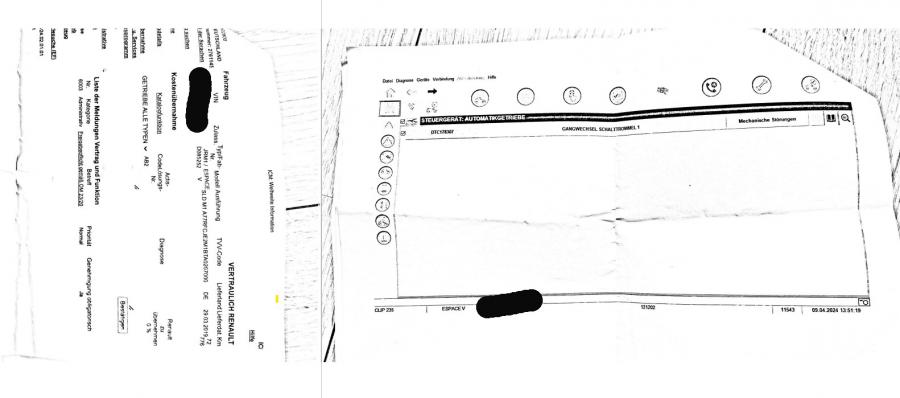

P.S. Den Fehlerbericht hänge ich an.

auf den Bildern ist praktisch nichts zu erkennen. Ich meine was von "Gangwechsel Schalttrommel 1" zu lesen. Bitte schreib doch mal den relevanten Inhalt als Text (Fehlermeldung als Code und Text, u.ä.). Hast Du danach schon mal gegoogelt? Mit "Gangwechsel Schalttrommel 1" findet man ja schon ein bissel was...

sorry, dass der Fehlerbericht schlecht leserlich ist. Die Fehlermeldung besagt:  "Gangwechsel Schalttrommel 1, mechanische Störungen".
Und der Code, der davor steht?
