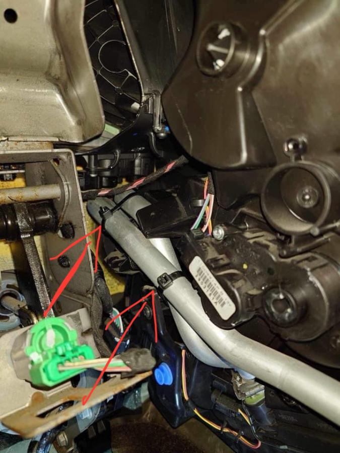

siehe mal danach:
https://youtu.be/gDuTcw_mtic
Hallo Udo, vielen Dank für das Video.Seit 2 Tagen ist diese Stelle mit den beiden Rohren vibrationsfrei ;-) Ich bin sehr zufrieden mit dem Ergebnis!

Hallo Burkhard,
super, dass Du die Ursache gefunden hast. Verrückt, das Geräusch kam demzufolge ganz wo anders her, als geglaubt.

die Störungssuche und die Beseitigung der Vibration beim Beschleunigen, war ein voller Erfolg.Die Rohre hatte ich damals mit Kabelbinder fixiert.Nun baut sich das Geräusch, obwohl wesentlich weniger als vor der Fixierung, unterschwellig wieder etwas auf.Es stört nur beim Beschleunigen.Im Stand ist es nicht vernehmbar.Könnte die Übertragung durch die Rohre an anderer Stelle von Grund auf noch irgendwie überprüft werden?Ohne das Armaturenbrett wieder zu öffnen, lässt sich das bestimmt nicht lokalisieren?Gehören die beiden fixierten Rohre eigentlich zur Klimaanlage?Ich bin mir da nicht sicher.
