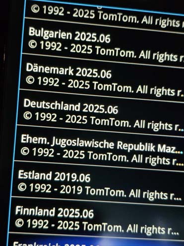

Ich habe das von Eddy genannte Kartenupdate über Kaufland erhalten und konnte die Karten downloaden und installieren. Jetzt zeigt mein Navi das fiile "mappackage_tt_feu_2019_06" für Europa an. In der Kartenübersicht allerdings steht das:
Diese Versionsangaben sind dann auch diejenigen, welche im Angebot genannt waren. Ich denke, das hat seine Richtigkeit. Und für den Preis von 35.00 Euronen ist das durchaus bezahlbar.
Habe mir die Anleitung durchgelesen und alles genauso gemacht. Passt!
Mehr brauche und wollte ich nicht. Das mit Android Auto werde ich mal angucken. Wenn es nicht klappen sollte oder ich unsicher bin, dann lass ich es. Ist nicht so wichtig. Ein laufendes System mit guten Karten ist mir wichtiger.
