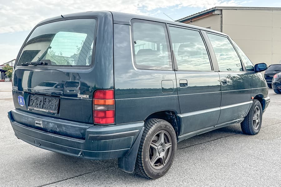

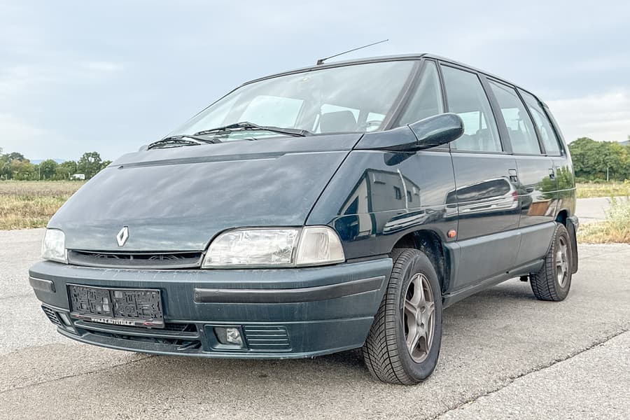

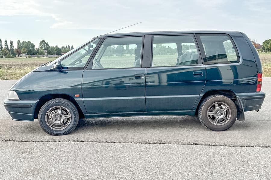

Ich habe mir vor nicht all zu langer zeit einen Renault Espace J633 Bj.1994 als 2,1TD J8S 610 gekauft, nun habe ich meinen Fuhrpark wieder einmal erweitert!
Ich habe bei einer Auktion einen Renault Espace J63E Bj. 01/1996 mit WFS auch als 2,1 TD J8S 612 (90PS) mit 304.000 tkm ersteigert !
um ehrlich zu sein ist dieser Wagen der schönste und vom allgemeinzustand der Beste aller Espace-Shuttles die ich besitze...
Ausserdem hat er eine Webasto Standheizung, fahrerairbag, elektrisch verstellbare und beheizbare aussenspiegel und eine Klimaanlage die gut Funktioniert!
und halt eben diese WFS ... Aua
Die eine oder andere Sache gehört dennoch gemacht, ich werde berichten...
Eine Frage hätte ich aber schon für euch, wie kann ich die WFS dauerhaft deaktivieren???
Ich bin für jede Info und Hilfe von euch dankbar!
Im Anhang füge ich mal bilder hinzu ...
