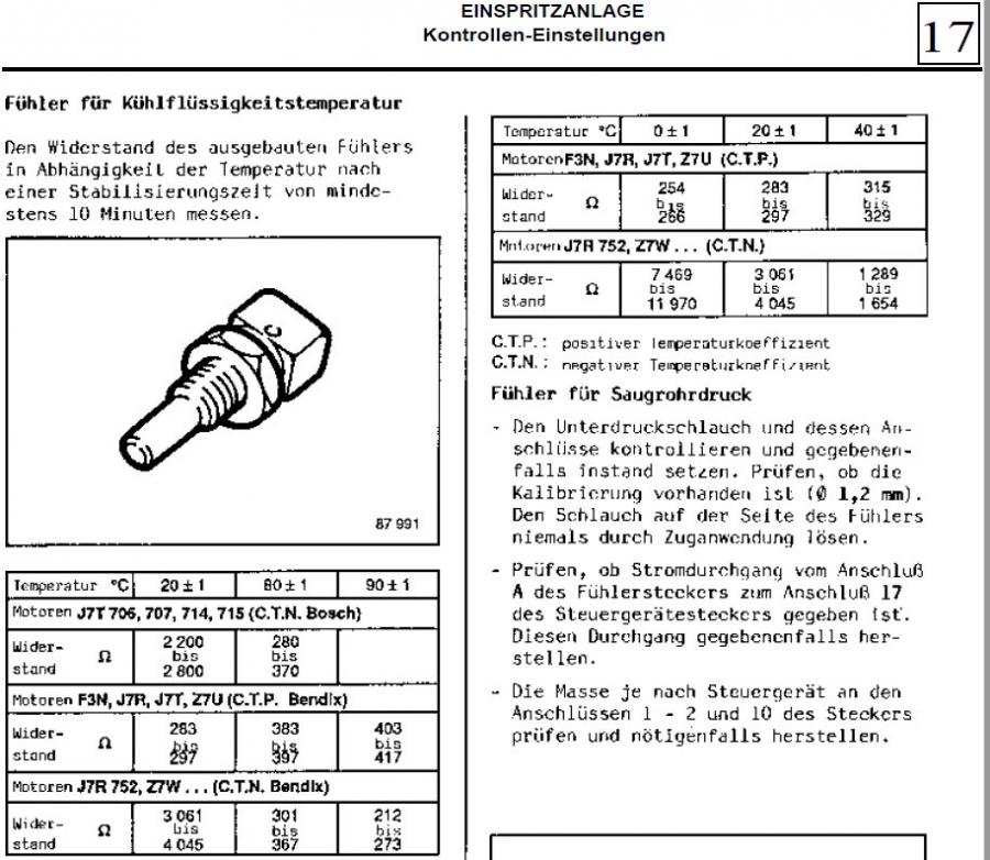

der Tempratursensor für den J637 ist normal ein CTP als ein positiver Sensor (CTN ist negtiv), heißt bei Temperaturanstieg steigt die Ohmzahl. Erkennbar, wenn Du Einspritzdüsen mit braunen Köpfen hast ist es ein CTP  und bei den früheren Modellen, glaube so bis 92/93, waren es die Einspritzdüsen mit den grauen Kopfen, hier wäre es ein CTN. Braune ESD werden vom Steuergerät mit mehr als 3 Ohm angesteuert. während die grauen ESD nur mit ca. 1,8 Ohm angesteuert werden. Weiß es daher, weil im V6 graue Düsen verbaut sind und da gibt es immer die Prombleme mit der KME Gasanlage, da die grauen Düsen unter 3 Ohm liegen. Ob es nun am Kat liegt, der möglicherweise leer gebrannt ist, kann ich dir nicht sagen. Hänge mal die Werte (.jpg) des CT/CTN mit an.

Hallo Lukas,
sorry aber es ist so wie ich es beschrieben habe, CTP für die braunen ESD. Habe selber im V6 graue Düsen und einen CTN, und in den 4-Zylindern allesamt braune Düsen und CTP. Daher weiß ich auch, das kaum noch negative Temperatursensoren am Markt zu bekommen sind, in der Regel sind die angebotenen alle Positiv, also CTP. Messe bitte doch selber einmal nach.

Habe aber jetzt bei meinen Schlachter festgestellt das der Thermofühler (schwarz) niedrig ohmig und der Ansaugluftsensor hochohmig ist. Muß morgen mal schauen was der für einspritzdüsen hat.

(05.07.2024, 19:40)el-sahef schrieb: Hallo,
laute meinem Kenntnissstand ist es genau umgekehrt, die neueren Baujahre haben CTN und die älteren CTP. Am sichersten ist es, du misst den Widerstand der alten Sensoren mit einem Multimeter nach. Solange die nicht völlig kaputt sind sondern nur nicht mehr so präzise werden die Werte in einem Bereich sein, dass du es erkennen kannst ob es ein CPT oder CTN ist.
Gruß Lukas
(05.07.2024, 20:30)Hinkey schrieb: Hallo Lukas,
ihr müsst euich nur noch eingen waren die braunen zuerst da oder die grauen ESD?
da lukas sich auf die baujahre bezieht
und du, hajo dich auch die ESD-farbe sich bezieht.
kann persönliche ansichten haben:  Big Grin
nach meiner erkenntniss waren die "alten" bis 1991-1992 die mit den CTP. die hatten die niedrigeren Ohmwerte zwichen 250 bis ~350 Ohm
wärend die späteren baujahre die 1992 bis dato die CTN haben. die haben alle 4stellige Ohmzahlen d.h. zwischen 6000 bis 3000 Ohm. (ja ich weiß in der liste von hajo 2800 bis 280 angegeben)
