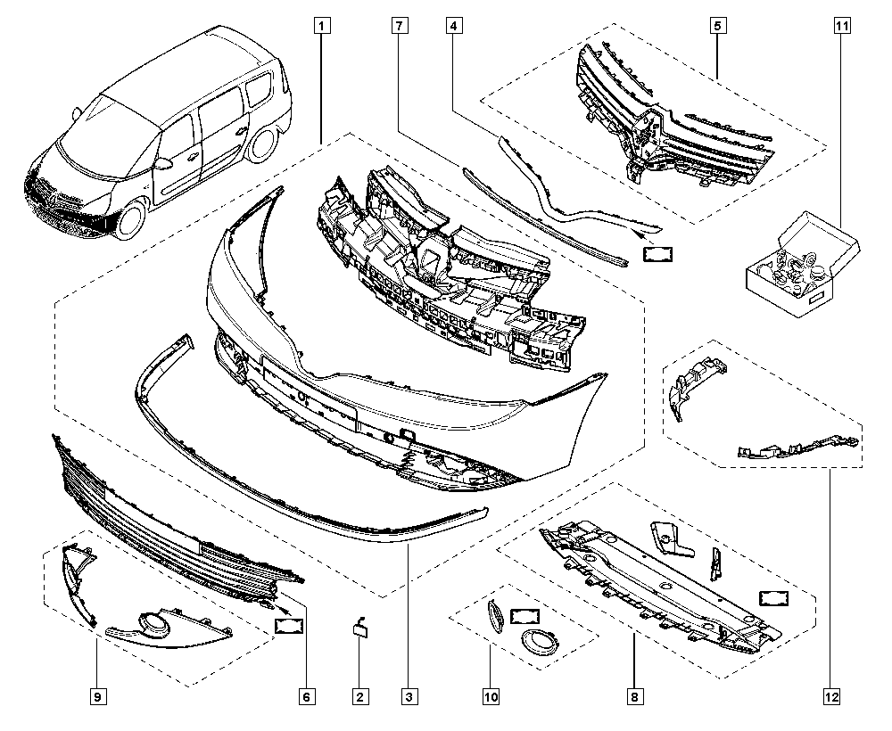

Wobei: Hiernach
[Bild: 01058475.png]
sollte das schon funktionieren? Pos. 4 scheint geklipst, darunter könnte Schraube für den Grill Pos. 5 zugänglich werden.
