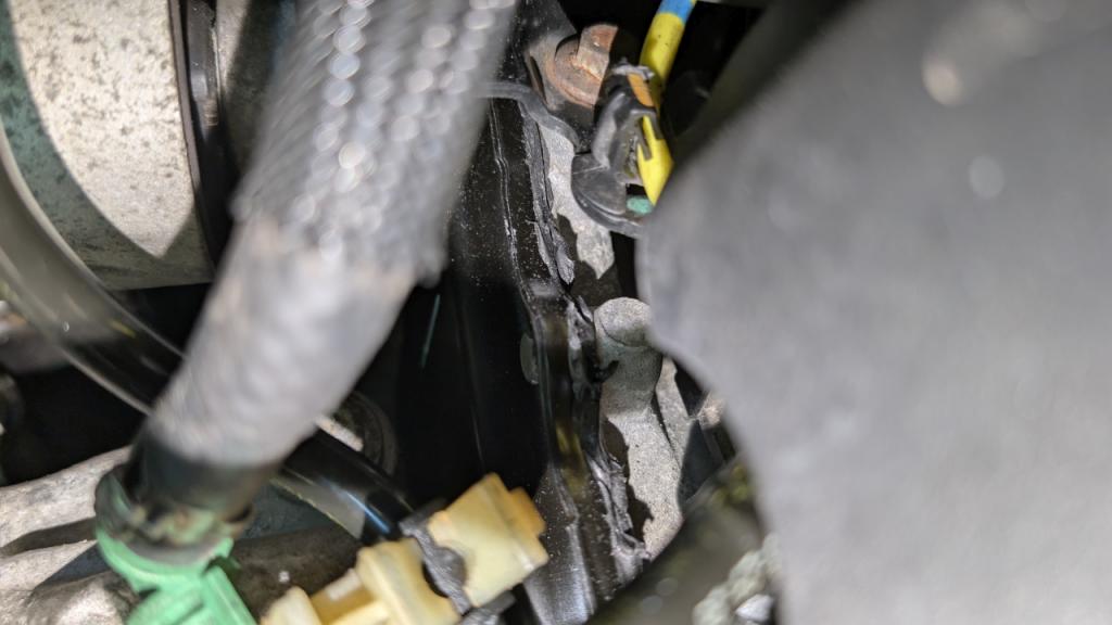

nein,- ich habe gar kein Vertrauen mehr! Ich meine die wollen 30 Liter Öl aus meinem Wagen abgelassen haben und fahren schwarz im Straßenverkehr zur Probefahrt... ich glaube, da ist alles gesagt. Selbst mit ein wenig Abstand denke ich nicht, dass ich ein schwieriger Kunde bin, der übertreibt... Morgen fahre ich erst einmal in eine andere Werkstatt und lassen den Wagen einmal durchchecken inkl. Unterbodenschutz einmal abmontieren und drunter schauen. Zum Glück habe ich seid Jahren die Verkehrsrechtschutz beim ADAC. Ich hätte nie gedacht, dass ich die einmal brauchen würde...

Natürlich hat der Stirndeckel oder Steuergehäusedeckel einen Simmering. Den von der Kurbelwelle. Um den Deckel abzudichten oder zu wechseln, muss man fast das halbe Fahrzeug zerlegen.
Nr. 27 + 28 auf der Explo.
Bei der Gelegenheit hätte man die Steuerkette gleich mitmachen sollen.
Eine seröse Werkstatt hatte das mit angeboten.
Ich tippe mal auf viel Dichtmasse außen am Deckel + ein neuer Simmering.
VG. Erik

Hallo Erik,
ist klar, das habe ich verwechselt.
(11.07.2025, 20:24)Erik schrieb: Ich tippe mal auf viel Dichtmasse außen am Deckel + ein neuer Simmering.
Jep,- das ist so:
