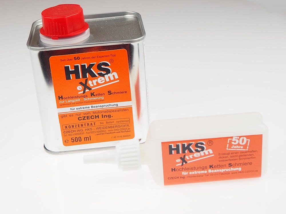

Hallo Robin,
WD40 ist nichts anderes als Petroleum - Öl dürfte nicht das richtige sein, spätestens, wenn das heiß wird ist es weg...
bei solchen Dingen greife ich in meine Moped-Ecke
Kettenschmiere - anfangs dünnflüssig (geht sogar durch Injektionsnadeln), damit es auch in die Kettenglieder läuft - wenn es abgelüftet ist, ist das Zeug zäher als Rübensirup und bappt wie Sau (soll ja nicht bei 200+ von der Kette fliegen)
das dürfte am ehesten im Lager bleiben
mein (nicht ganz billiger) Favorit ist HKS czech Hochleistungskettenschmiere - hat sich hier seit Jahrzehnten im Einsatz bewährt und nicht nur für Mopedketten
[Bild: HKS_Dose.jpg]
kannst du z.B. hier bestellen, bzw die Eigenschaften nachlesen
gibt es auch in Sprühdosen - ich bevorzuge aber die Tropfflasche, wegen der Sauerei
Brummen kann auch von einer Unwucht kommen - muß nicht gleich das Lager sein (wird es bei Unwucht aber früher oder später) Dreck auf den Rotorblättern oder eine ausgerissene Stelle bewirken das auch - wenn keine Unwucht festzustellen ist, wird das Lager ausgelaufen sein, das kann HKS auch nicht reparieren, aber vllt noch etwas hinauszögern
