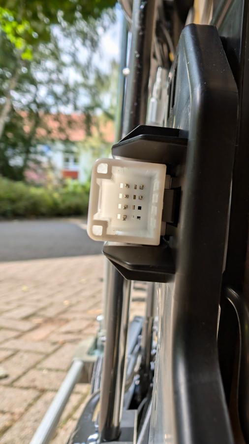

kannst du mir sagen wo und welcher Widerstandgenutzt wird? Alternativ einen Simulator habe ich nicht gefunden.
Hier mal die Bilder vom Stecker:

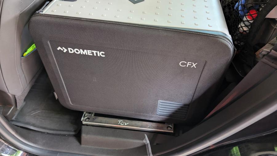

so schaut das ganze jetzt mit fest verschraubtem Gestell,- aber mit Fehlermeldung aus:
Renault Scénic Typ JM (Ph1)
[Bild: 1400914-1.png]
Hallo TREIHH,
den Widerstand kenne ich leider nicht. Aber den kannst Du doch rausmessen.
