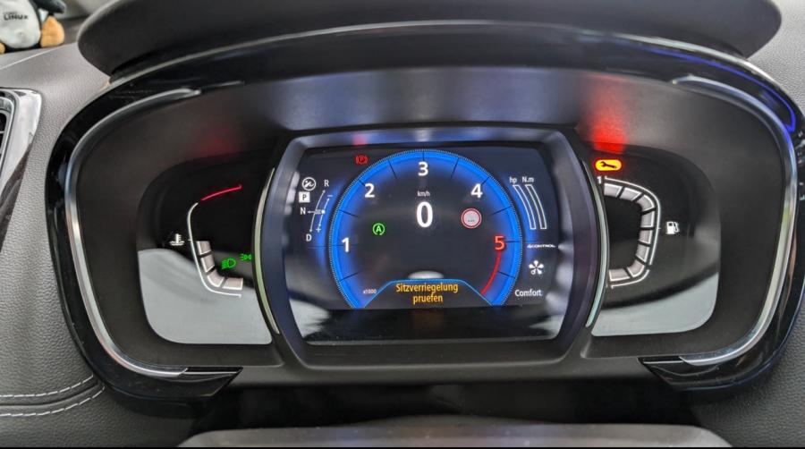

Heute habe ich endlich geschafft,- das Projekt „Kühlbox“ rechtzeitig vorm Urlaub in Angriff zu nehmen. Wir haben den Sitz hinter dem Fahrer entfernt. An dessen Stelle soll eine Kühlbox fest montiert und im Herbst wieder gegen den Sitz getauscht werden. Der Sitz war schneller draußen als gedacht. 4 Schrauben und raus war er. Allerdings hat der Sitz auch eine Sitzerkennung. Seid dem Ausbau zeigt nun das Display folgenden Fehler:
Kann mir jemand sagen, wie ich diesen Fehler weg bekomme? Kann ich den Kontakt, welcher ja jetzt fehlt weil der Stecker gezogen ist, irgend wie überbrücken? Im Menü habe ich nichts gefunden, wie ich den Kontakt bzw. die Meldung deaktivieren kann.

Moin
ich würde es damit versuchen Simulatoren für Sitzbelegungsmatten
