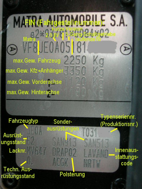

    JE0A z.b. ist die Bezeichnung für den Fahrzeugtyp, findest Du auf dem Typenschild und auch in der Fahrgestellnummer im Fahrzeugschein. Das mit den PDF`s habe ich geändert, und ich habe oben noch ein paar PDF`s zugefügt, einfach mal durchstöbern. Guck mal im PDF bei 42 VORDERER AUFBAU Kotflügel (A) ab Seite 21, da ist doch der Aus- u. Einbau beschrieben, und vom Frontgrill und Stoßfänger steht auch irgendwo drin.

noch mal kurz für die Unwissenden erklärt:
Die Fin (Fahrgestell Nr. beim JE und andere Renault´s fangen an mit
VF8 JE0A XXXXXXXXXXX
In den Fin gibt es kein O sondern nur 0 (Nullen) in dem Fall: VF JE(Null)A
Das betrifft aber nicht nur Renault, auch andere Hersteller handhaben das so.
und steht hinter den 4 Kennziffern z.b. nach JE0A noch eine 0 (Null),
also JE0A0 dann ist es die kurze Espace Version
und sollte ein L folgen wie JE0AL, dann ist es die Lange Grand Espace Version.
