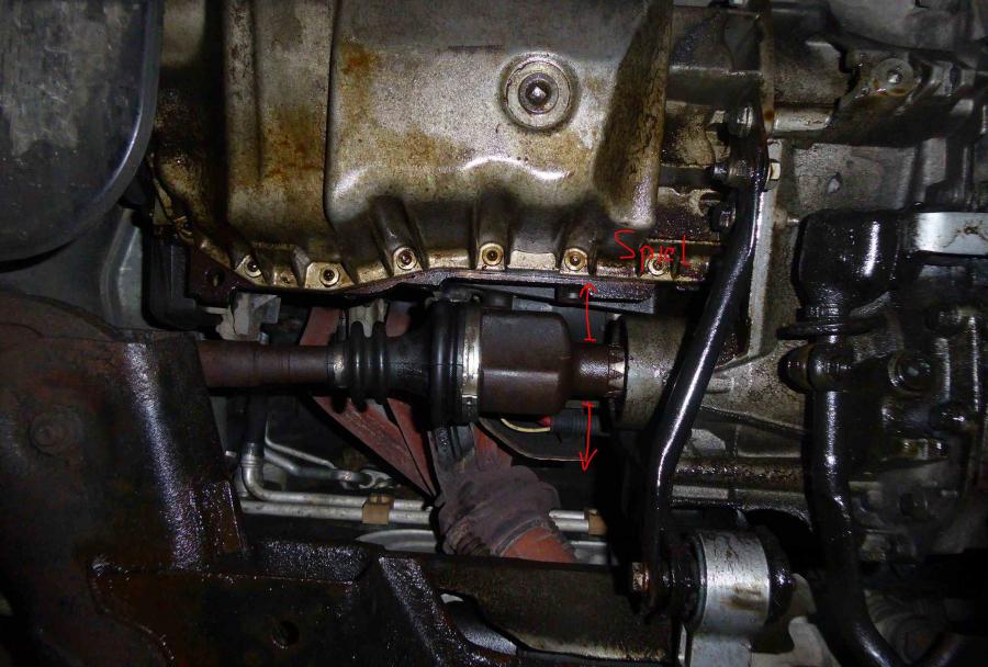

Also mein Auto ein Espace 4 2.0 Dci quitscht schon länger, ist auch so ein schrilles quietschen kann man sagen.
Also wurde der Keilriemen + Nebenrolle und Lima getauscht, da es Geräusche dort gab und zusätzlich die riemenscheibe.
Geräusch ist immer noch da
War auch bei mehreren Werkstätten jeder meint was anderes und eine einzige freie Werkstatt meinte bei der Probefahrt, dies ist der turbo.
Also haben wir jetzt mal versucht ein Foto vom Schaufelrad zu machen, da ich das nicht glauben kann, da kein Leistungsverlust das Auto hat, und kein blauer qualm.
Was meint ihr zu diesem bild?
Ist es wirklich der turbo und kann der so quitschen oder schrill quitschen?
